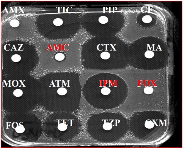

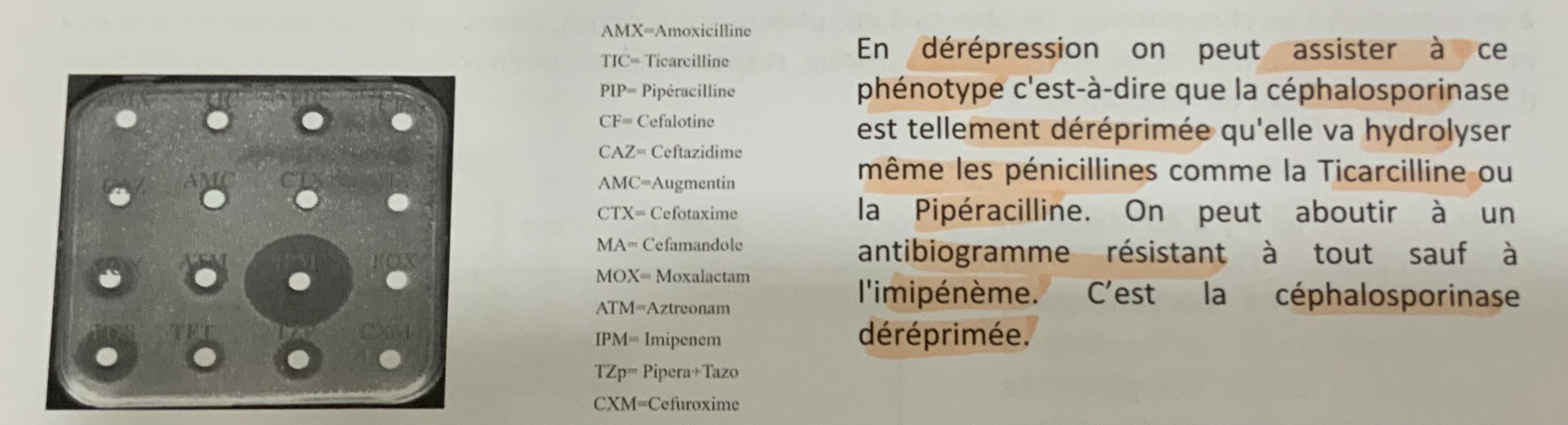

Salut la team Microbio, dans le cours sur les Modes d’évaluation de l’activité antibactérienne.
Quand on étudie les bactéries du groupe 3 (celles présentant la céphalosporinase sauvage) je ne comprends pas pourquoi lorsque la céphalosporinase est déréprimée, elle devient sensible à l’imipénème alors que l’inipénème est un inducteur de l’enzyme.
Merci d’avance :)

C'est une très bonne question, on va décortiquer tout ça ensemble en deux parties (la réponse est dans la deuxième partie) :
Premièrement, il faut bien faire la différence entre les bactéries de phénotype sauvage et les bactéries de phénotype mutant.
Phénotype sauvage :arrow: Ont leur céphalosporinase réprimée. Si on est en présence d'un inducteur, il va se lier au répresseur, et permettre la synthèse de céphalosporinase. Si on enlève l'inhibiteur, le répresseur reprend sa fonction et va à nouveau inhiber la synthèse de céphalosporinase.
Phénotype mutant :arrow: En cas de séléction de mutant par un antibiotique, il n'y a plus de régulation. Donc la céphalosporinase est produite de manière constitutive et en très grande quantité.
Deuxièmement, il faut dissocier l'action d'antibiotique de l'imipénème de son action d'inducteur.
C'est bien la bactérie qui est sensible à l'imipénème en tant qu'antibiotique. Que ce soit dans l'antibiogramme du phénotype sauvage, comme celui du phénotype mutant (avec la céphalosporinase déréprimée).
Le rôle d'inducteur de l'imipénème est décrit pour le phénotype sauvage. Dans l'antibiogramme, on voit que les bactéries (dans la zone entre les cercles) poussent dans des cercles voisin d'un inducteur. C'est parce que l'induction a lieu. Les bactéries proches de cette inducteur produisent des céphalosporinases qui leur permettent de résister à l'antibiotique voisin et donc de "rentrer dans son cercle".
Voilàà, j'espère que c'est plus clair pour toi <3 et que j'ai répondu à ta question. Essaie de revoir le cours après cette explication et vice versa. Et sinon, n'hésite pas à me reposer la question, j'essaierai de te reformuler une réponse. (Ou je peux l'envoyer au prof si tu préfères, elle est très intéressante).

Messagepar Anthoblaste » 03 Mar 2023, 20:34
Coucou,
Avec plaisir, je suis là pour ça <3
Pour rép à ton autre question, eh bienn... non. Il faut bien distinguer d'un côté l'induction, et de l'autre le génome bactérien et leurs échanges de gènes de résistance aux antibiotiques.
L'induction :arrow: L'inducteur, ici l'imipénème, se lie au répresseur du gène codant pour la céphalosporinase. Donc la céphalosporinase n'est plus réprimée (= déréprimée). Cela permet à la bactérie d'hydrolyser les céphalosporines, et donc de ne pas se faire tuer par ces céphalosporines.
Dans l'antibiogramme, l'imipénème diffuse, et plus il diffuse, plus sa concentration diminue. On rappel de la Saison 1 du cours 3 que le diamètre d'inhibition est inversement proportionnel à la Concentration Minimale inhibitrice. Donc juste en dehors du cercle d'inhibition de l'imipénème, on a de l'imipénème en plus faible concentration qui va jouer le rôle d'inducteur. Les bactéries produisent de la céphalosporinase et résistent aux antibiotiques d'à côté.
De l'autre côté, les transposons :arrow: Les transposons sont des gènes (ADN) qui peuvent se déplacer sur le génome, ou même passer d'un génome à un autre. Les éléments mobile en général permettent les échanges génétiques entre les bactéries. On en parle parce qu'ils peuvent partager des gènes de mécanisme de résistance aux bactéries.
Voilààà,
J'espère que ça t'aide. N'hésite pas à revoir les cours 1 et 2, puis le 3, pour comprendre la suite logique et ne pas avoir à apprendre par coeur ;) Evidemment je suis là pour tes questions, n'hésite pas <3 :soldier:
Je vous ferai un p'tit récap sur l'induction si on voit le cours ensemble sur discord. Je vous tiens au jus :handshake:
