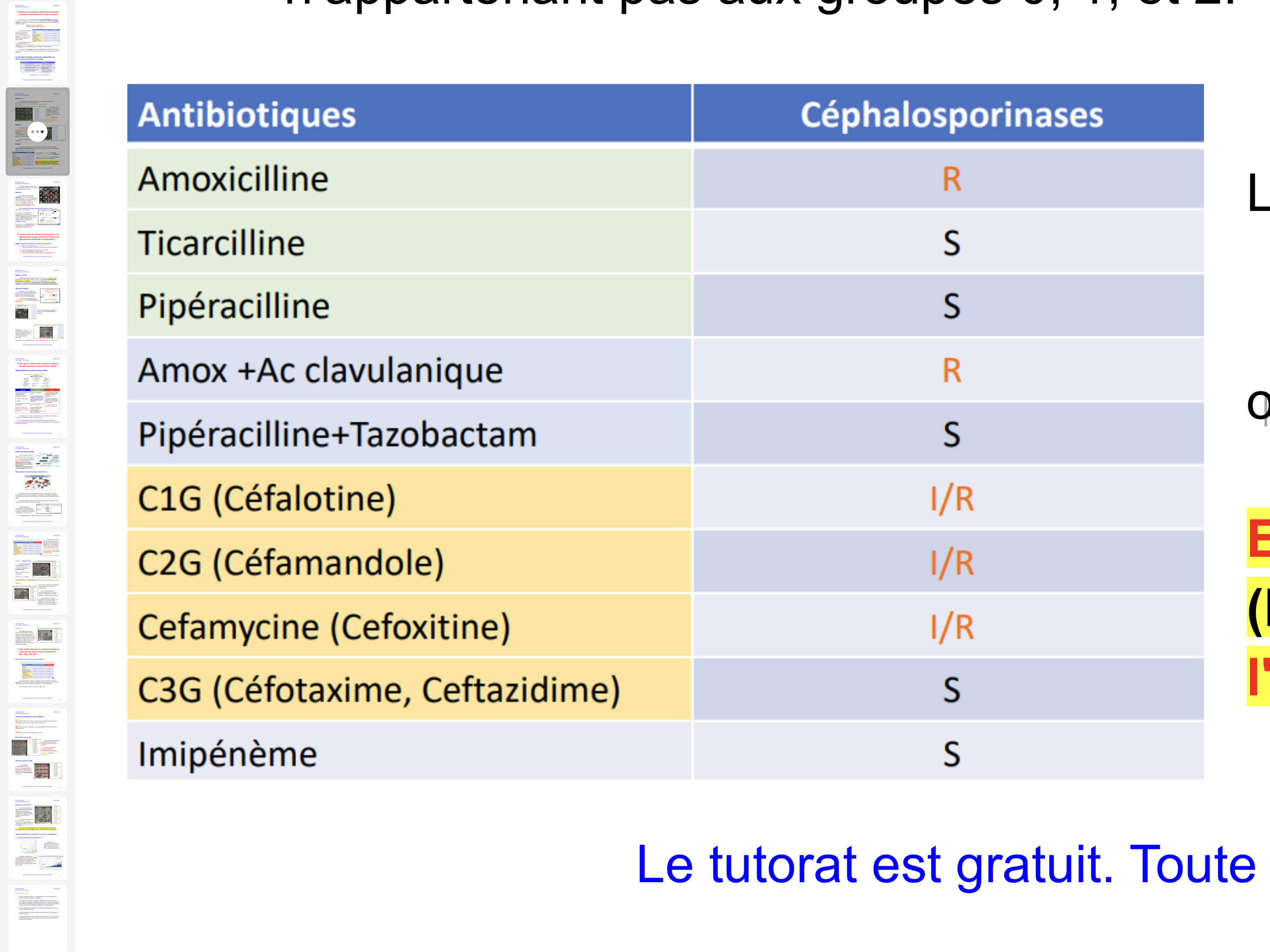

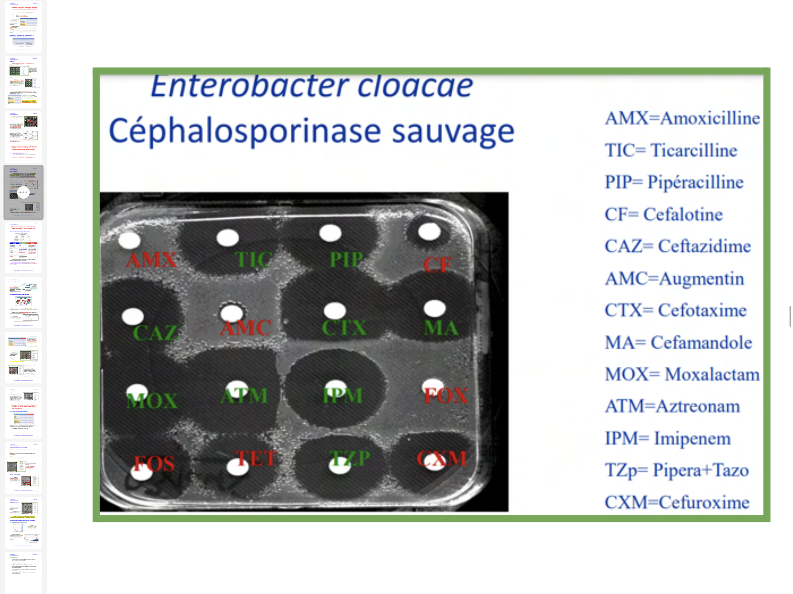

Dans le tableau des céphalosporinases , il est marqué que les C2G ( céfamandole) est I/R mais sur la photo de l’antibiogramme il apparaît S . Est ce que c’est normal ???
Merci d’avance :)

Hello,
En effet, ce n'est pas normal, je poserai la question au prof. Merci beaucoup de l'avoir fait remonté :handshake: :coeur:
Peut-être qu'il y a une particularité avec cette C2G, ou peut-être qu'il s'est trompé.
La couleur des noms d'antibiotiques a moins de valeur que le tableau. Retiens que les C2G sont I/R.
A bientôt !
