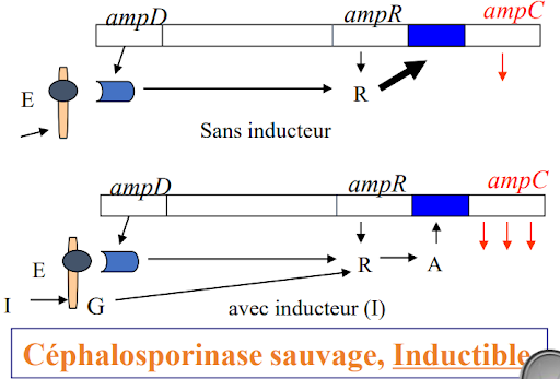

On reprend ce schéma du cours :
:arrow: Sur la partie haute de ce schéma, nous retrouvons la situation normale de la bactérie, lorsqu'elle n'est pas en présence d'inducteur. Le senseur E se lie à la molécule D, et ils vont ensemble activer le répresseur R. L'activation de R entraîne l'inhibition de AmpC et donc de la production de céphalosporinase.
:arrow: Sur la partie basse du schéma, la bactérie est en présence d'un inducteur I. L'inducteur va venir à la surface des bactéries se fixer au senseur E. Cela empêche la suite de la cascade moléculaire, et donc le répresseur R ne va pas inhiber AmpC au niveau de son promoteur. Il va même activer (par A) le promoteur, ce qui active la production de céphalosporinase.
La partie cascade moléculaire est très complexe et fait l'objet de recherche, je ne pense pas qu'il questionne dessus, et il y a des surement erreurs par simplification. Mais on s'accroche la suite est bien plus simple :lool: :coeur:

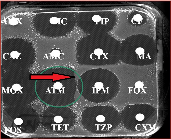

Sur l'antibiogramme :
On rappelle que les antibiotiques diffusent dans la gélose depuis le disque (en blanc). Plus on est loin du disque, moins leur concentration est importante. Passé la concentration de la CMI, les antibiotiques ne sont plus assez concnetré et les bactéries poussent.
:arrow: On retrouve l'imipénème (IMP), qui a son action d'antibiotique et forme donc un joli cercle sur l'antibiogramme.
:arrow: On retrouve à côté l'aztreonam (ATM) avec un joli cercle théorique (en vert), mais on s'aperçoit que sur l'antibiogramme, les bactéries ont poussé à l'intérieur de ce cercle (flèche rouge).
En fait ces bactéries sont en présence d'imipénème, qui n'est pas assez concentré pour inhiber leur croissance, mais qui est quand même présent, et joue le rôle d'inducteur. Comme vu précedemment, cette présence va induire la production de céphalosporinase par la bactérie. Cette céphalosporinase va hydrolyser les antibiotiques comme l'aztreonam, qui a faible concentration n'aura plus d'effet sur les bactéries. On retrouve donc des bactéries qui poussent dans le cercle théorique d'inhibition de l'aztreonam.
Voilààà pour l'induction, j'espère que c'est plus clair pour vous. Des bisous et bon chocolat chaud <3
