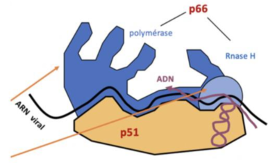

coucou, pour ce qcm:
QCM 43 : A propos de la rétrotranscriptase, indiquez la (les) proposition(s) exacte(s) :
A) La sous-unité p51 permet l’incorporation des nucléotides afin de synthétiser l’ADN
B) La rétrotranscriptase possède des activités enzymatiques multiples
C) La sous-unité p66 est responsable de l’activité polymérase de la rétrotranscriptase
D) La sous-unité p51 permet l’hydrolyse de la matrice ARN (activité RNAse H)
je ne comprends pas trop pourquoi la réponse D est juste car sur le schéma du cours on dirai que c'est p66 qui a les 2 activités (polymerase et RNAse H) ou alors peut etre que P51 est considérée comme étant la paume de la main donc possède l'activité rnase H ?
merci d avance <3 <3

Je te remets le schéma du cours:
Toute la partie bleue correspond à la sous-unité p66 de la reverse transcriptase. C'est celle qui incorpore les nucléotides pour permettre la synthèse d'ADN (= activité polymérase)
La partie jaune (paume de la main) correspond à la sous-unité p55, possédant l'activité enzymatique RNAse H.
J'espère que c'est un peu plus clair :D
Bonne soirée et bon courage pour l'examen :coeur:
