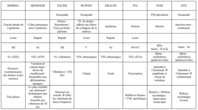

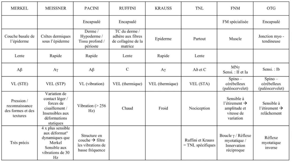

Bonjour,
je ne comprends pas le tableau de fin du cour sur les corpuscules pourrais-je avoir une explication svp, je ne sais pas a quoi correspond chaque ligne,
merci d'avance.
Bilal
Messages: 70
Inscription: 16 Aoû 2022, 08:57
Re: Corpuscules
Messagepar Acide Yoannoïque » 09 Fév 2023, 12:41
Salut ! :)
Je te fais un récap pour t'expliquer chaque ligne, si jamais tu as besoin de plus de précision n'hésite pas à me le dire !
1ère ligne : c'est simplement le nom de chaque corpuscule, FNM = fuseau neuromusculaire OTG = organe tendineux de Golgi
2e ligne : précision sur le corpuscule
3e ligne : localisation des corpuscules dans le corps
4e ligne : rapidité de transmission de l'information nerveuse
5e ligne : nom des fibres sensitives de transmission
6e ligne : voie sensitive au niveau du tronc cérébral que rejoint la fibre sensitive
7e ligne : ce à quoi est sensible le corpuscule, s'il détecte le chaud, le froid, la douleur, les formes au touché, les vibrations, ...
8e ligne : si la sensibilité est précise et à quoi elle est reliée
Voilà pour le récap, j'espère que c'est suffisamment clair, sinon dit le moi et dans ce cas je demanderai au prof de m'expliquer en détail ! :)
