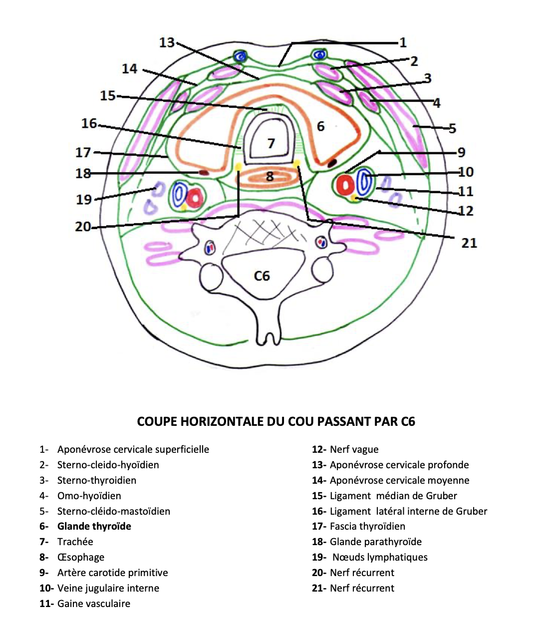

Dans la fiche il est écrit qu'on voir la thyroide en c6, mais sur le schéma je le vois pas? Je comprends pas bien ou elle est ?
Je demande au cas ou le prof fasse un item du style "la thyroide est en avant de ..." alors que je sais pas où elle est sur la coupe, elle est pas légendée dans la ronéo en tout cas, je sais pas si lui l'a représentée en cours

La thyroïde occupe la partie antérieure de la région infra-hyoïdienne, entre les deux régions carotidiennes, à l'avant de la trachée et du larynx !
Voici un schéma qui la place sur une coupe en C6 :
Ce schéma n'est pas parfaitement juste concernant la place exacte du fascia, mais il est pertinent pour mieux visualiser la position de la thyroïde (6).
Est-ce que tu visualises mieux ? :angel:

C'est parfait merci beaucoup !!!! <3
