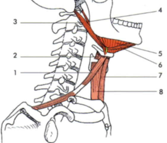

Tu peux apercevoir ce muscle sur le schéma en 1 avec son tendon intermédiaire qui est bien visible. Il s’étend du bord supérieur de l’omoplate (ou scapula) en dedans du processus coracoïde jusqu’à l’os hyoïde.

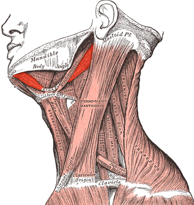

Salut j'ai du mal à comprendre un truc dans tes explications, est ce que l'on considère vraiment que muscle omohyoïdien = muscle digastrique ou bien le muscle omohyoïdien est un muscle digastrique car il possède deux insertions ???
Et dans cette situation où on a bien deux muscles distincts, la veine jugulaire interne elle passe dans l'axe duquel ??
Parce que sur pas mal de schémas en ligne on peut apercevoir un omohyoïdien et un digastrique (cf pièce jointe), qu'est ce que l'on doit retenir dans ce cas là ??

Non, il faut bien faire la différence entre le muscle digastrique et le muscle omohyoidien qui est un muscle digastrique.
Il y a bien un muscle digastrique constitué de deux faisceaux. Le faisceau postérieur s'étend du processus mastoïde jusqu'à l'os hyoïde et le faisceau antérieur s'étend jusqu'à la mandibule.
Le muscle omohyoidien est un muscle digastrique car il est constitué de deux faisceaux séparés par une insertion fibreuse. La veine jugulaire est en arrière du tendon intermédiaire du muscle omohyoidien.
La veine jugulaire interne est en arrière du tendon intermédiaire du muscle digastrique -> Faux
La veine jugulaire interne est en arrière du tendon intermédiaire du muscle omohyoidien qui est un muscle digastrique -> Vrai
Tu comprends mieux ?

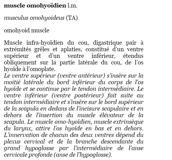

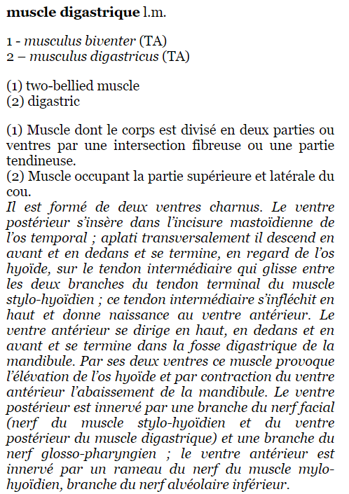

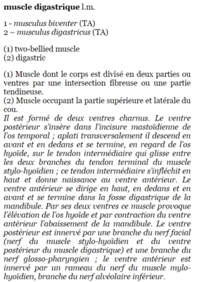

Coucou ! désolée de reposer encore la même question, mais j'ai encore du mal à comprendre pourquoi le tendon intermédiaire n'appartient pas aussi au muscle digastrique (en plus de l'omohyoidien) puisqu'il semblerait qu'il s'agisse du tendon qui permet justement l'angle entre les deux ventres. J'ai sûrement du mal comprendre un truc mais en cherchant sur internet j'ai trouvé ces deux déf du dictionnaire médical de l'Académie de Médecine qui parlent du tendon intermédiaire pour les deux muscles.
Merci d'avance !
