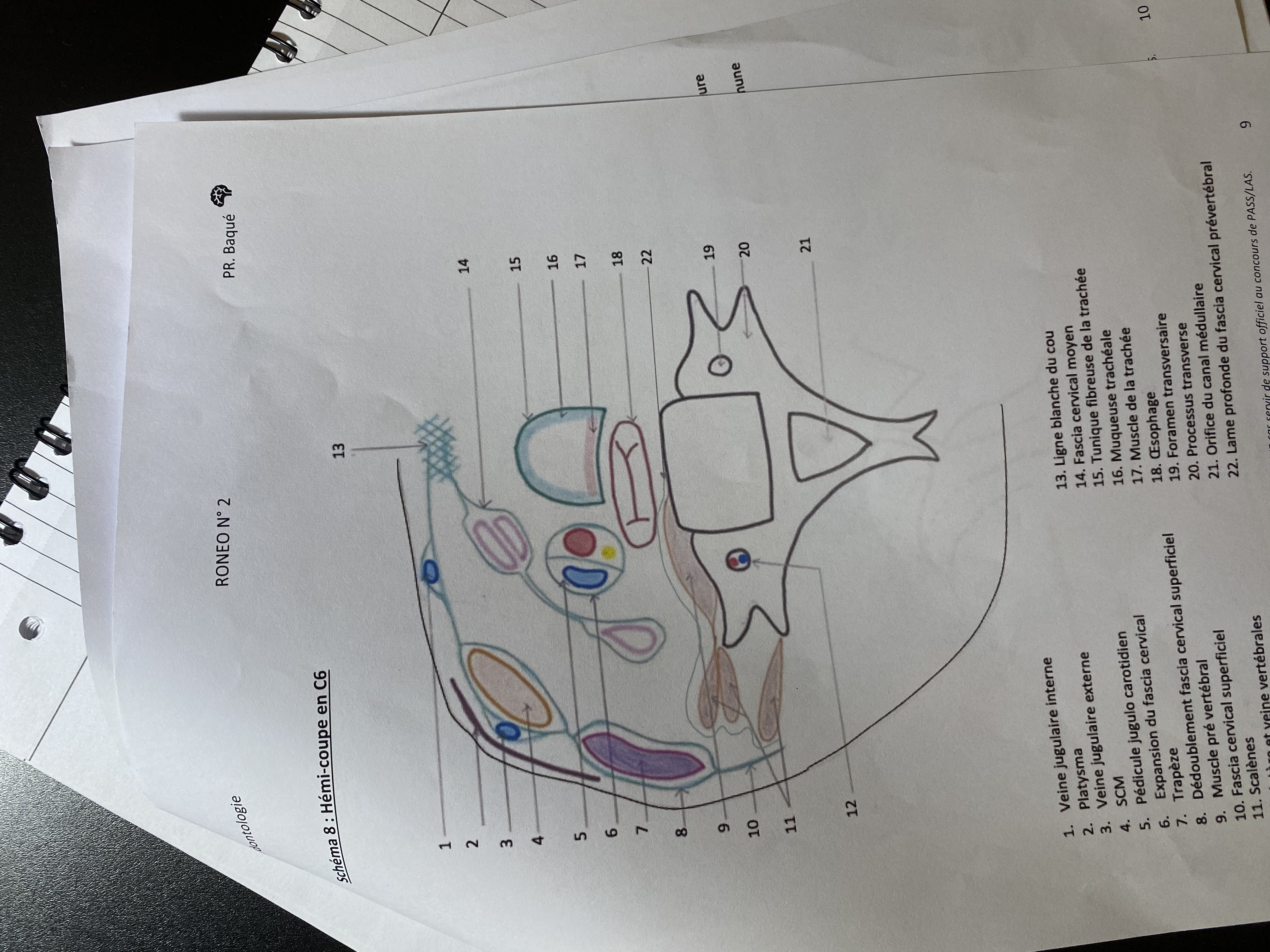

Messagepar shishiviolette » 24 Avr 2023, 18:57
Coucouu !
Pour ce schéma, dans la roneo la légende n* 1 est veine jugulaire interne, c’est pas plutôt antérieure ? Car on se trouve au niveau du fascia superficiel et la veine jugulaire interne est plutôt au niveau du fascia profond il me semble ? Mercii <3
+ dans le schéma, au niveau du pédicule il est dessiné un nerf, est ce que c’est le nerf X ?
(C’est pas légendé…….)

Messagepar Flanatomie » 25 Avr 2023, 07:56
Hello!
:arrow: En effet, ce n'est pas la veine jugulaire interne mais la veine jugulaire antérieure! La veine jugulaire interne va former avec la carotide commune l'angle dièdre inter-jugulo-carotidien en profondeur.
:arrow: Il s'agit bien du nerf vague X :wink2:
Est-ce que c'est mieux pour toi ? :angel:
