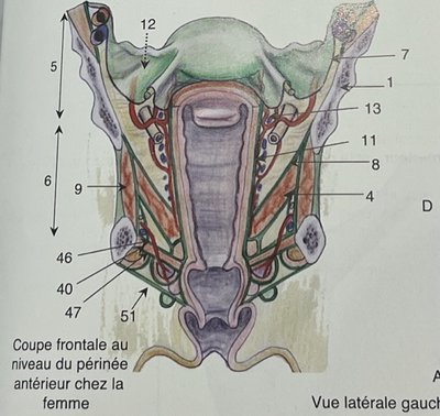

salut (encore moi désolée) !
le prof dit (p13 de la fiche) que tous les muscles (piriforme, obturateur..) sont tapissés du Fascia pelvien pariétal, mais je comprends pas pourquoi c'est pariétal et pas viscéral ?
merci d'avance <3

Salut <3
C'est tout simplement parce que les muscles ne sont pas des viscères, ils appartiennent aux parois musculaires du petit bassin donc ils sont bien recouverts par du fascia pariétal.
Le fascia pelvien viscéral lui recouvre le rectum, la vessie, la prostate, l'utérus et le vagin. (mais le prof n'en parle pas dans son cours donc ne retiens pas)
Je te mets un schéma si jamais ça peut t'aider, mais il est peut être un peu compliqué pour votre niveau donc si ça t'embrouille plus qu'autre chose oublie et retiens juste que le fascia pelvien pariétal recouvre le piriforme, l'obturateur interne, le psoas et l’ilio-psoas. En 8 tu as le fascia pelvien pariétal et en 11 le fascia pelvien viscéral.
Dis moi si c'est bon pour toi :D
