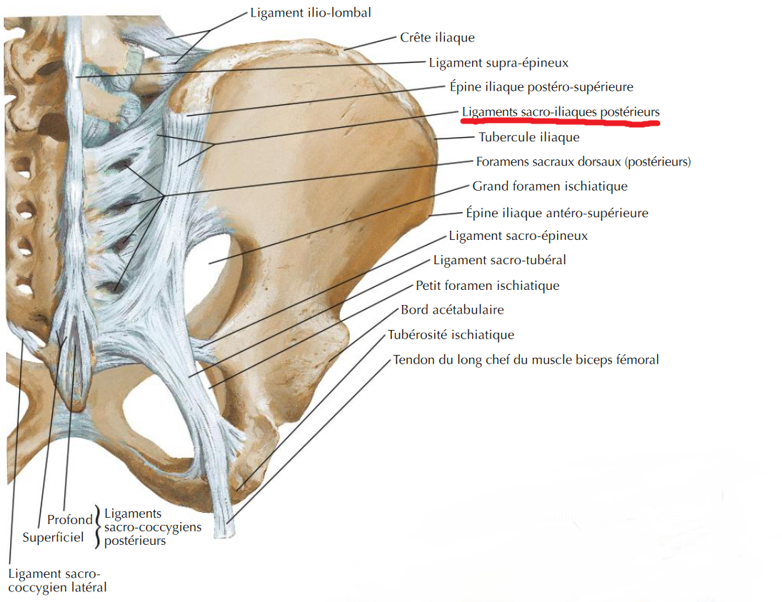

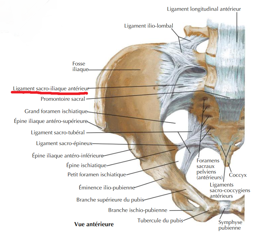

Coucou!
Dans la fiche on dit que les ligaments sacro-iliaque sont devant et derrière mais sur le schéma on les voies juste derrière entre le sacrum et l'ilion.

:arrow: Alors pour ta première question : il existe des ligaments sacro-iliaques antérieurs et des ligaments sacro-iliaques postérieurs, c'est juste qu'ils ne sont pas tous représentés sur les schémas du prof, mais tu dois savoir qu'il y en a bien en avant et en arrière du sacrum.

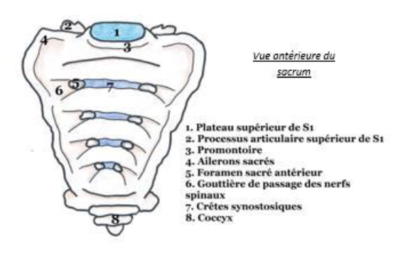

:arrow: Les crêtes synostosiques résultent de la fusion des DIV (disques intervertébraux) entre eux. Elles peuvent d'ailleurs emprisonner des fragments de disque visibles sur les radiographies. Elles sont situées sur la face antérieure du sacrum.

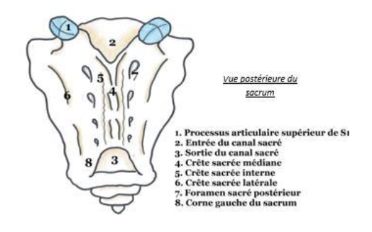

:arrow: La crête sacrale médiane (c'était pas dans ta question mais j'explique quand même au cas où) résultent de la fusion des processus épineux sacrés. Elle est située sur la face postérieure du sacrum. Elle est ouverte dans la partie basse du sacrum formant les cornes du sacrum qui limitent le hiatus sacré.
:arrow: Les crête sacrales médiales résultent de la fusion des processus articulaires des vertèbres sacrées. Elles sont également situées sur la face postérieure du sacrum.
:arrow: Les crêtes sacrales latérales résultent de la fusion des processus transverses des vertèbres sacrées. Elles sont également situées sur la face postérieure du sacrum.
Les crêtes sacrées médiales et latérales se situent de part et d’autre de la crête sacrée médiane et sont séparées l’une de l’autre par la rangée des 4 trous sacrés dorsaux, orifices de passage des rameaux postérieurs des nerfs sacrés.
