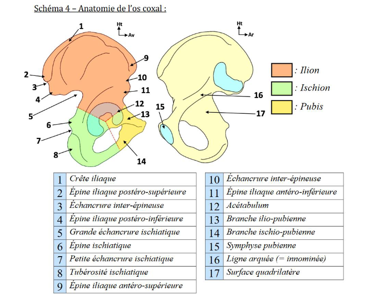

Coucouu,
Est ce que l'échancrure inter épineuse est présente uniquement sur le bord antérieur ? ou aussi sur le postérieur ?
Mercii :coeur:

Il y a 2 échancrures inter-épineuses :
:arrow: une sur le bord antérieur : entre l'EIAS et l'EIAI (10 sur le schéma)
:arrow: une sur le bord postérieur : entre l'EIPS et l'EIPI (3 sur le schéma)
Bonne journée <3
