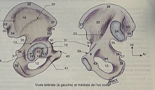

Salut salut !
à la page 7 de la renéo (part 1 approfondissement) on dit que sur une vue médiale on voir l'éminence ilio-pectinéalale
, mais je ne comprends pas pourquoi...
Elle n'est pas uniquement visible sur une vue latérale exopelvienne?
Merci beaucoup !!
lisa.barnouin
Messages: 402
Inscription: 08 Juin 2022, 14:16
Re: l'éminence ilio-pectinéalale
Messagepar LujipKa » 13 Avr 2023, 23:14
Bonsoir :)
L'éminence ilio-pectinée est visible à la fois sur une vue latérale et sur une vue médiale de l'os coxal.
Je te mets un schéma tiré du livre de Baqué, où l'éminence ilio-pectinée est représentée par le numéro 31 :
Dis moi si c'est bon <3
