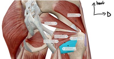

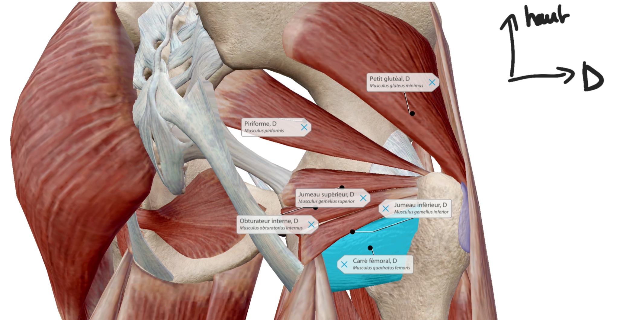

C'est le 3e plan le plus profond de la région glutéale (après le plan superficiel sous-cutané et le plan des muscles fessiers). Il y a 6 muscles pelvi-trochantériens.
1) Le muscle piriforme = pyramidal
  • Origine = sacrum
  • Terminaison = Somme du grand trochanter
  • Fonction = abduction de la hanche et rotation latérale
2) Le muscle obturateur interne
  • Origine = autour du foramen obturé (c'est le nom), face endopelvienne (c'est dans le nom)
  • Terminaison = fossette trochantérique (petit creux médial sous le sommet du grand trochanter)
  • Fonction = rotation latérale et faible abduction de la cuisse
3) Le muscle jumeau supérieur
  • Origine = sous l'épine ischiatique, sur la branche ilio-ischiatique exolatérale
  • Fonction = comme le muscle obturateur interne
4) Le muscle jumeau inférieur
  • Origine = tubérosité ischiatique (un peu au-dessus si on veut être précis)
5) Le muscle obturateur externe
  • Origine = cadre osseux du foramen obturé (c'est dans le nom)
  • Fonction = rotation latérale + abduction de la cuisse

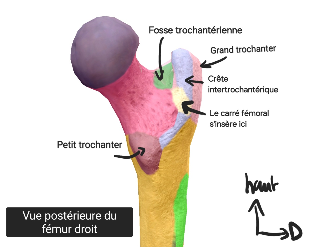

6) Le muscle carré fémoral
  • Terminaison = crête intertrochantérique du fémur (qui est postérieure et plus latérale que la fosse trochantérienne, se situe donc en postérieur sur le grand trochanter)
