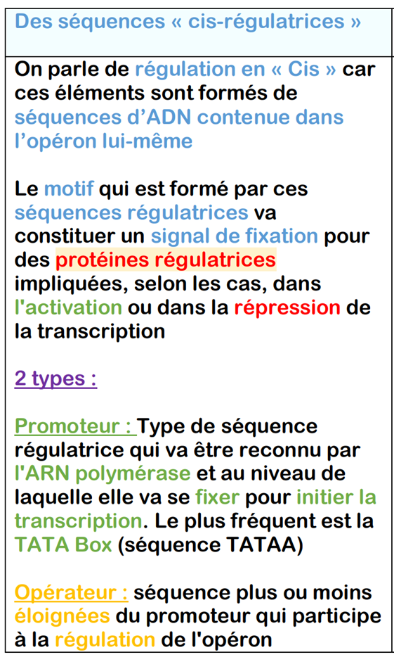

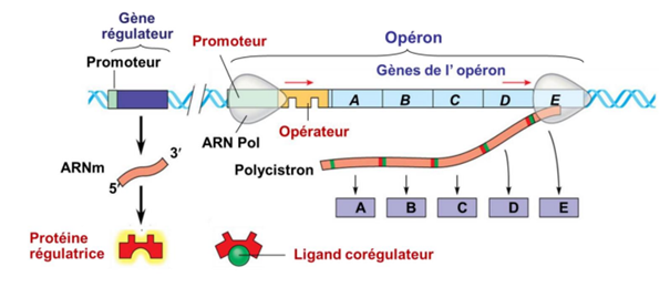

Du coup, comme indiqué dans le cours, le promoteur et l'opérateur sont des séquences cis-régulatrices, elle font donc bien évidemment parti de l'opéron, comme elles sont contenues dans l'opéron lui même (cf.le tableau ci-dessous issu de ma fiche complète)

Il ne faut pas mélanger la définition d'un opéron, à cette notion de régulation, effectivement l'opéron est défini comme un ensemble de gène soumis à une régulation commune, mais justement pour assurer cette régulation on doit retrouver la présence de ces éléments cis-régulateurs au sein de l'opéron.
Un opéron est certes formé par ses gènes mis bout à bout,ininterrompue, mais il doit aussi comprendre en son sein ces séquences cis-régulatrices qui sont essentielles à la régulation commune des gènes qu'il contient !
Donc pour répondre à ta question, comme tu peux le voir sur le schéma issu du cours, un opéron c'est ne pas qu'un ensemble de gènes, un opéron ça comprend donc à la fois cet ensemble de gènes soumis à une régulation commune et les séquences cis-régulatrices qui vont permettre d'assurer cette régulation ! (il faut donc retenir les deux versions des phrases que tu m'as cité !)
