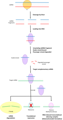

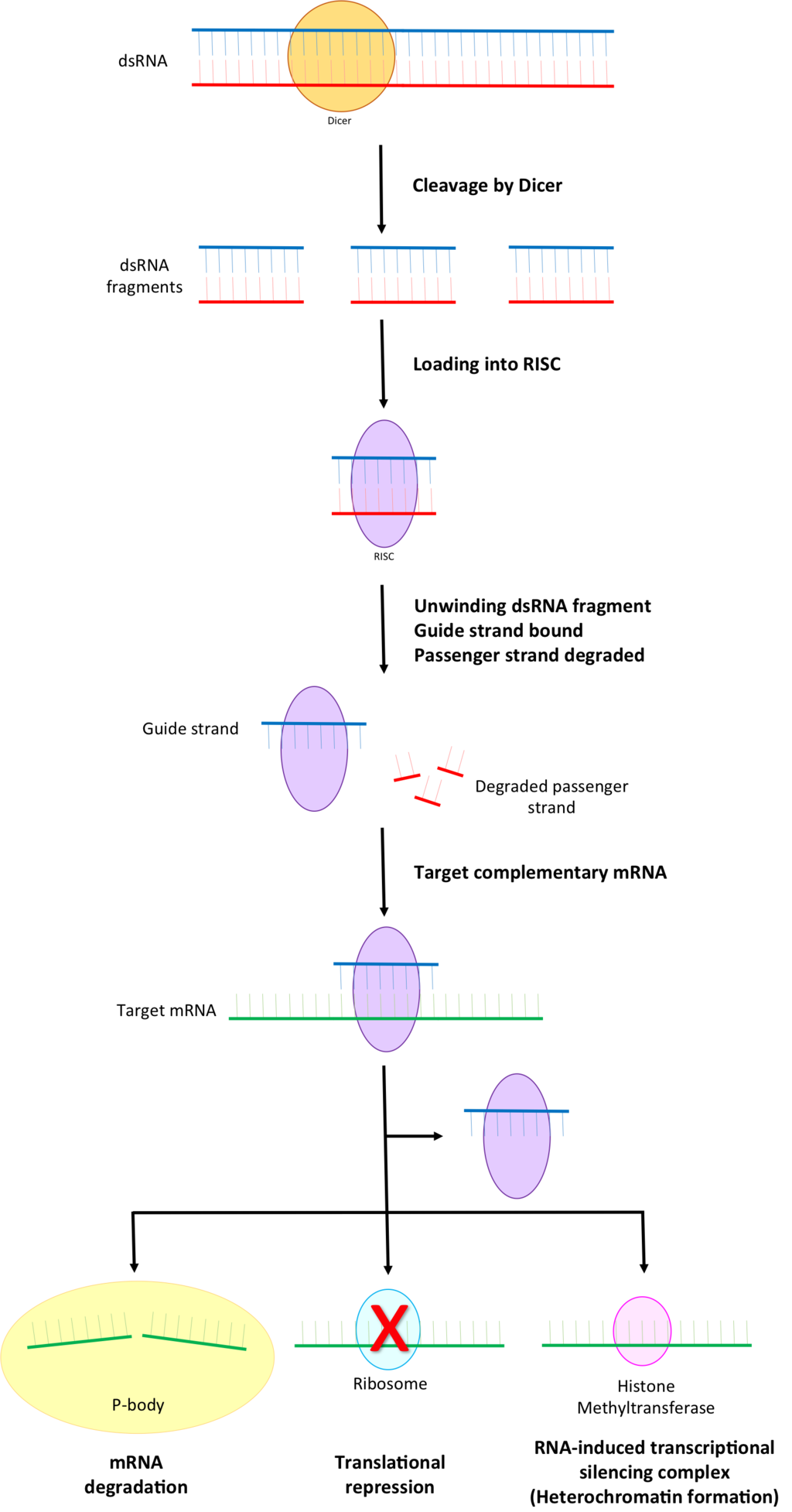

Bonsoiiir <3
Je me pose une question concernant la partie sur la régulation de la traduction de l'ARNm via les micro-ARNs. Il est dit que ceux-ci sont clivés en double brin par une enzyme Dicer, puis qu'un seul brin complémentaire de l'ARNm à réguler est pris en charge par le complexe RISC afin de le maturer puis de le guider jusqu'à sa cible.
Est-ce que c'est également le complexe RISC qui va "transformer" ce micro-ARN double brin en simple brin ?
Merci d'avance :soldier:

:atome: Gutentag ! :atome:
Du coup dans le cours c'est vrai qu'il n'y aucune précision concernant le passage des microARNs doubles brins en microARNs simple brins, après quelques recherches il s'avère que le complexe RISC, comme tu peux le voir sur ce schéma est responsable du passage du micro-ARN double brin en micro-ARN simple brin, mais cette partie est totalement hors programme donc pas besoin de la retenir (le prof vous interrogera jamais la dessus).
Voilà pour ma réponse à cette petite question de curiosité :disdain:
N'hésites vraiment pas si tu as d'autres questions :coeur:
Je t'envoi plein de micro ARNs qui dirigés contre le stress @@ et l'anxiété :crying:
