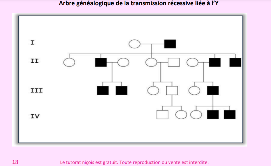

Dans le cours d'intro à la génétique il est écrit que dans le cas d'une transmission liée à l'Y : tous les fils d'un homme atteints sont atteints. Donc du coup je ne comprend pas pourquoi il y a un carré blanc dans la deuxième génération étant donné que le père est atteint il devrait être noir non ?

Alors, le père (I) a eu : une fille (II.1) - un garçon (II.2) - une fille (II.3) - un garçon (II.4) - un garçon (II.5)
Donc le carré blanc (individu non atteint) est le "mari" de la fille (II.3). Il est donc seulement le gendre du père malade. C'est pour cette raison qu'il n'est pas malade (génétiquement il n'appartient pas à la famille).

Ah bah oui n'importe quoi moi c'était le mari @@ , merci pour ta réponse
