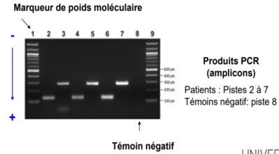

Messagepar Ly-A-Mi » 09 Oct 2023, 15:32
Bonjour!
On dit que "plus un morceau d’ADN est lourd, plus il a de difficultés à migrer. Donc on lit de haut en bas (du plus léger / plus court au plus lourd / plus long)."
Sur l'image de l'électrophorèse la charge + est en bas donc l'ADN migre bien vers le bas.
Mais alors je ne comprends pas pourquoi en haut ce n'est pas plutôt le plus lourd puisqu'ayant des difficultés à migrer il reste plus vers le haut non?
Merci d'avance! :dance:

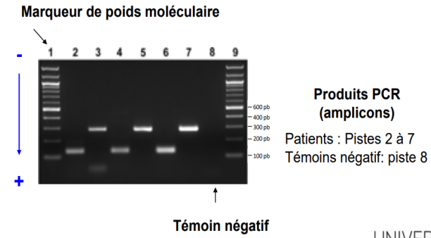

Messagepar Paulysosome » 16 Oct 2023, 20:18
Alors je confirme en haut on a les grands morceaux (les plus volumineux) et en bas vers le (+) on a les fragments d'ADN les plus petits.
Si tu regardes ce gel tu observes que le fragment le plus haut fait 600pb alors que si tu t'éloignes vers le (+), donc en bas les fragments ne font plus que 100 pb.
J'espère qu'il n'y a plus d'ambiguïté :angel:
:mexican: Kisssesss les amis!! :mexican:
