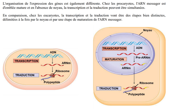

À propos de cet item :
La structure et l'organisation des gènes procaryotes et eucaryotes sont similaires
---> VRAI.
Comme dirait Baqué, #DoutezDeTout. Donc je veux quand même être sûr. On est d'accord que cet item est bien faux ? Notamment car l'organisation du génome n'est pas du tout la même entre les deux, c'est seulement la réplication qui va suivre un processus sur similaire.
Merciii <3

Messagepar yabouchou » 19 Nov 2023, 11:55
:chaton: 🐤 Coucou Pioux 🐤 :chaton:
Je confirme, cet item est bien faux pour les raisons que tu as explicité mais aussi comme c'est confirmé par cette capture du cours officiel ci-dessous.
Voilà pour ma brève réponse :clap:
