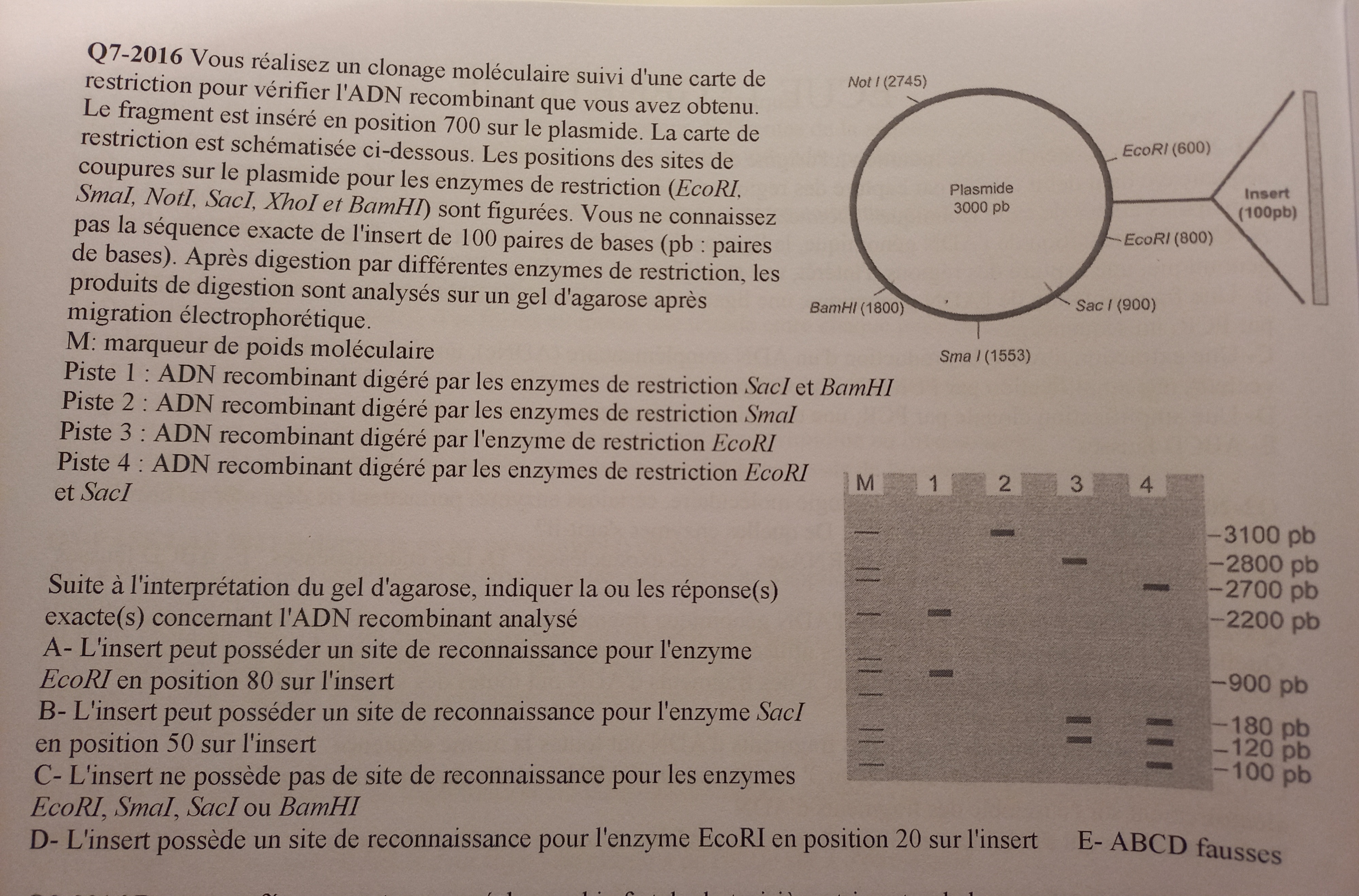

Pour les énoncés comme celui en pièce jointe, quelle est la marche à suivre pour pouvoir répondre efficacement ? (ou alors, est ce qu'on est vraiment sûrs que c'est hors programme? )
Merci :D

Ton titre est parfait ! Il y avait un suspens de fou qui a pimenté ma soirée !!!! :mexican: (bien plus que les petits plats dé PABLO)
(il est raccord avec ton pseudo ... :rotfl: )
J'ai hésité à te mettre un coup de pression en disant que EVIDEMENT c'était au programme !! Mais je ne suis pas assez vicieuse pour cela ...(la petite P1 qui sommeille en moi a ressurgi et a supprimé le message :disapointed: )
Heureusement pour vous les cartes de restrictions ne sont plus au programme donc vous échappez à des QCMs de pur bonheur. :crying: (si vraiment tu es déçu de ne pas avoir ces connaissance, de ne pas maitriser l'art des cartes de restriction envoie un message je t'enverrai les anciens cours pour meubler tes vacances :in-love: ).
