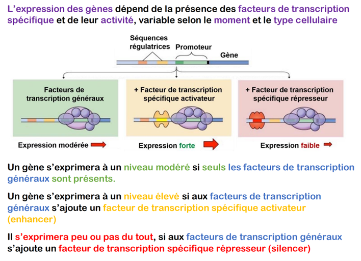

j'ai encore une question par rapport au qcm 3 de la page 17 sur la régulation chez les eucaryotes.
L'item est "L’expression d’un gène est faible seul les facteurs de transcriptions généraux sont présent" et il est compté juste.
Cependant dans le cours il est écrit que pour une expression faible c'est les facteurs généraux et les facteurs spécifiques réprésseurs et que pour une expression modérée c'est que les facteurs généraux.
Ducoup selon moi l'item est faux mais si ce n'est pas le cas qu'elle est l'explication ?

Tu as tout à fait raison il s'agit d'une errata, comme tu peux le voir dans le cours qui reprends exactement ce que tu as dis !
L'item est donc bien faux
