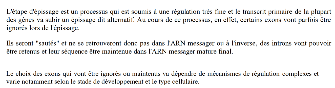

l'item d je ne comprend pas trop puisque on n'élimine pas uniquement les introns ? du coup je l'ai compté faux puisque je me suis dit c'est juste "inclure ou non un intron" et pas "inclure ou non un exon ou un intron"

Attention ⚠ ! L'épissage peut permettre l'inclusion ou l'exclusion des exons, c'est dans le cours officiel comme tu peux le voir ci dessous dans la capture d'écran ci-joint.
