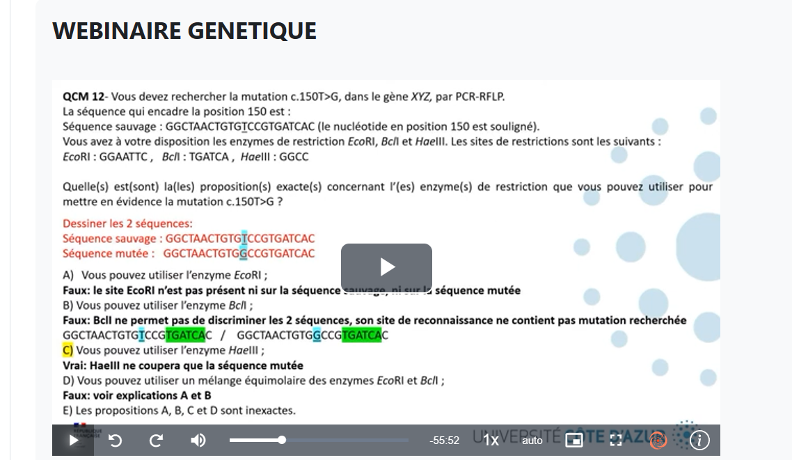

Coucou!!
Je ne comprends pas pourquoi EcoRI ne peut pas être utilisée car elle reconnait GG et notre mutation est GG... ?

La séquence reconnue par EcorI comporte bien GG mais le reste de la séquence ne correspond pas à notre fragment d’ADN d’intérêt.
Il faut que TOUTE la séquence soit identique pas seulement deux nucleotides.
Si EcorI avait reconnu seulement GGCC on aurait pu l’utiliser mais dans notre cas on a GGAATC ( or on ne retrouve pas cette suite dans notre fragment).
