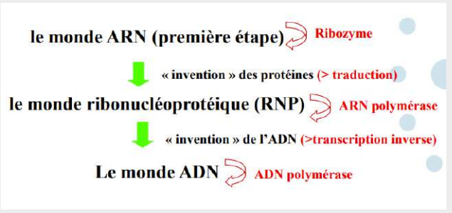

Salut ! :terror:
Par rapport à cette théorie, je ne comprends pas quelque chose :
Il est écrit que la reproduction est assurée par l'ARN polymérase (lors du "monde ribonucléoprotéique") pourtant si mes souvenirs sont bon, une ARN polymérase synthétise de l'ARN à partir d'ADN
Comment est ce possible car l'adn n'est pas encore "apparu" :question:
Passe une bonne journée ! :terror:

Excellente question
En effet les ARN polymérase "classique" que vous voyez dans vos cours de biologie moléculaire (ARN polymérase I, II et III entre autres) sont dites ADN dépendantes. Elles ont bien besoin d'une matrice ADN.
En revanche il existe des ARN polymérase dites ARN dépendantes que tu peux parfois retrouver sous le nom d'ARN réplicases. Ces ARN polymérases n'ont donc pas besoin d'ADN pour synthétiser de l'ARN et peuvent par exemple être retrouvées chez certains virus.
Cela leur est nécessaire par exemple lorsque leur ARN n'est "pas dans le bon sens (5'-3')" pour traduire les protéines nécessaires lors de leur invasion de la cellule infectée.
Ceci bien entendu sort du cadre des cours de biologie moléculaire et de biologie cellulaire. Ainsi retiens que :
Des ARN polymérases peuvent être indépendantes de l'ADN.
Tout est bon pour toi ?
