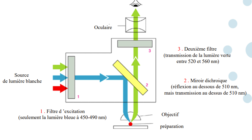

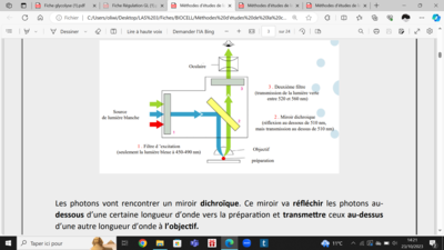

Hey :)
Je comprends pas bien la différence entre le fait de réfléchir les photons vers la préparation et en transmettre d’autres à l’objectif. Sachant qu'on fait la distinction par rapport à leur longueur d'ondes, elles devraient se diriger vers un endroit différent
Merci !

+ juste en dessous il est écrit : "S’il y’a une molécule fluorescente dans la préparation, elle va émettre des photons
d’excitation d’une longueur d’onde plus grande."
Est ce que c'est juste de parler de photons d'excitation alors qu'il s'agit de photons d'émission (si j'ai bien compris) ?
Merci bcp !

Alors effectivement il y'a des choses à corriger
1. On a un filtre d'excitation qui va sélectionner les longueurs d'ondes.
2. On a un miroir dichroïque qui va réfléchir les photons au dessous d'une certaine longueur d'onde vers l'objectif et la préparation et transmettre les photons au dessus d'une certaine longueur d'onde (photon d'émissions émis par une molécule fluorescente) vers un deuxième filtre.
3. Un deuxième filtre va sélectionner à nouveau des longueur d'onde et en laisser passer vers l'oculaire
C'est bien ceci que le professeur a dit en présentiel.
Tout est bon pour toi ?

Messagepar oj22 » 24 Oct 2023, 08:51
Oui nickel merci :)
