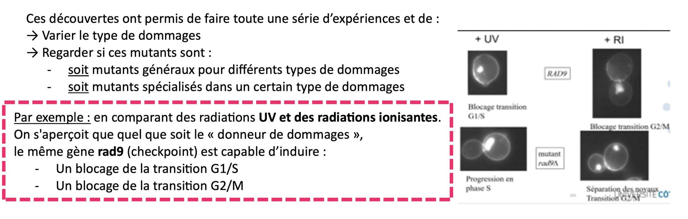

j'ai un peu de mal à comprendre une partie du cours sur RAD9 :
j'ai compris que RAD9 est impliqué dans le checkpoint car quand il est muté, le checkpoint ne fait plus son rôle et donc la cellule continue son cycle avec toutes ses anomalies et finit par mourir
je ne comprends pas dans le cas des UV et rayons ionisants pourquoi RAD9 cause un blocage des transitions G1/S et G2/M ?
pourquoi est-ce que RAD9 bloque la transition alors qu'on dit juste avant qu'avec RAD9 muté, la cellule continue malgré tout d'avancer jusqu'à sa mort ( donc il n'y a pas de blocages ) ?
à moins que l'on parle ici du cas où RAD9 n'est pas muté donc le checkpoint est fonctionnel donc le blocage est possible ?

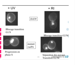

Alors je t'avoue que j'ai du relire 14 fois la page pour comprendre 0_o , tu as raison c'est assez dur a voir mais en gros :
Tu as bien compris, si RAD 9 muté (comme il est impliqué, même indispensable aux fonctionnements du checkpoint) la cellule ne va plus faire de checkpoint et se diviser indéfiniment
Ici RAD 9 bloque les transition car il n'est pas muté
RAD 9.png (29.23 Kio) Vu 147 fois
Si jamais on a RAD 9 pas muté malgré les rayons UV : il induit un blocage
Si jamais on a RAD 9 muté alors il n'arrête plus le Cycle :dance:
J'espère que ça t'as aidé ! :handshake: :handshake:
