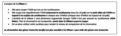

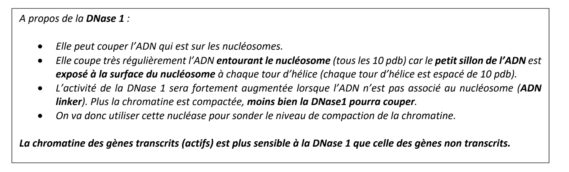

Alors malheureusement le prof n'explique pas trop ce qu'est la DNAse 1 dans ce cours, mais si tu veux je peux te joindre une des explication qu'on nous avait donné en LAS2 :
Justement pour répondre à ta question, c'est parce que cette enzyme nous permet d'évaluer le niveau de compaction de la chromatine qu'on l'utilise et pas n'importe quelle DNAse (qui n'est pas doté de cette propriété)
