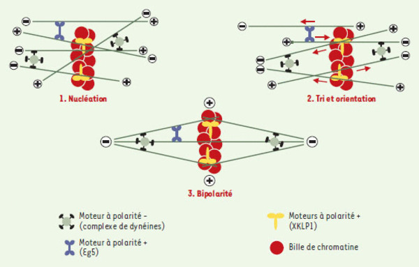

Salut ! Alors je pense pas que ce soit important pour le concours mais je demande pour ma culture :), je me demandais si on considérait le fuseau mitotique comme composé de dynéines puisqu'il se polymérise en direction le pôle - donc vers le noyau de la cellule ?
Merci :soldier:

Déjà, je tiens à te dire que c'est une question super intéressante que tu me pose :wink: :wink: :wink: .

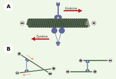

Alors tout d'abord on ne peut pas considérer que le fuseau mitotique est composé de dynéines PARCEQU'IL se polymérise vers le pôle (-). En effet, je te rappelle que les moteurs moléculaires que sont les Kinésines/Dynéines, se déplacent sur des microtubules préformé et ne sont donc par conséquent PAS impliqué dans la polymérisation des microtubules. De plus, il me semble que les microtubules constitutifs du fuseau mitotique s'assemblent à partir du centrosome donc au pôle (-) et sont ainsi élonguer vers le pôle (+).
Par contre, il n'est pas faux de supposer que les Dynéines ou Kinésines sont impliqués dans la formation du fuseau mitotique car ils sont indispensable à la formation des pôles opposés du fuseau. C'est ce que tu vois sur les images ci-dessous mais bien évidemment ceci n'est absolument pas à connaitre :
Voilà j'espère que c'est plus clair pour toi, n'hésite pas vraiment, ça me fait plaisir de voir des personnes curieuses comme toi sur le forum, oublie pas de passer le post en résolu et ...
