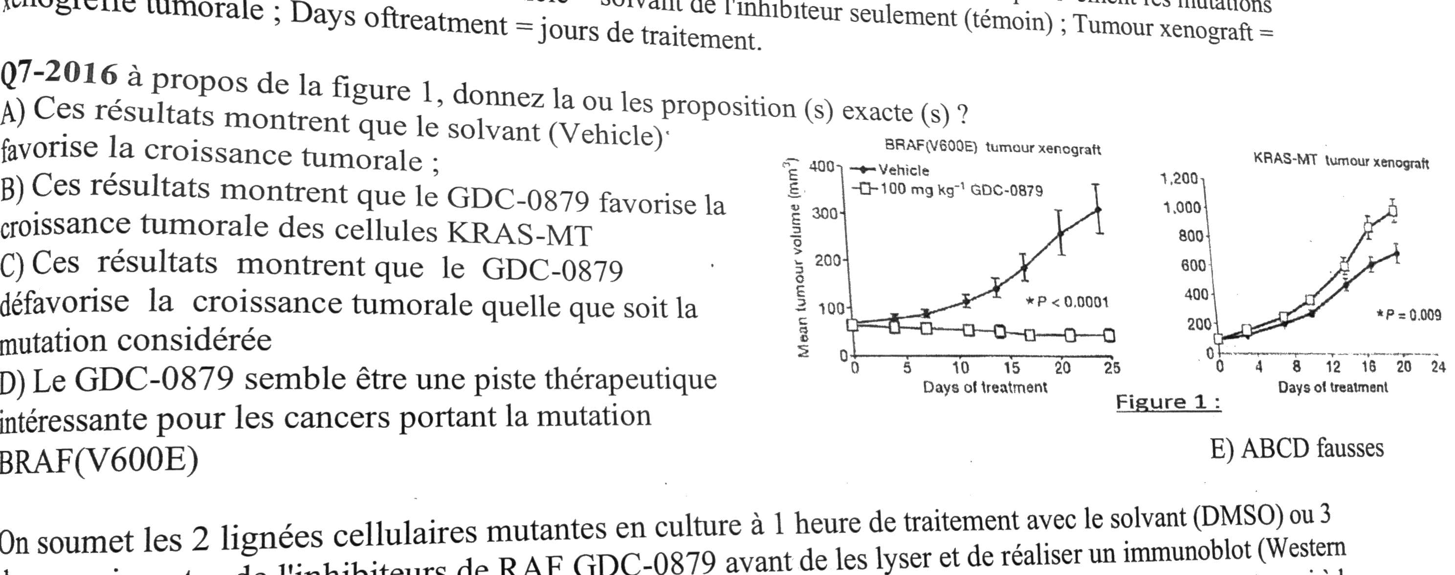

Coucouuu :D
Je comprends pas bien pourquoi ici la A est comptée fausse, on voit pourtant bien que le véhicle favorise la croissance tumorale avec nos courbes qui montent en présence de celui ci?
Merciii d'avance :coeur:

Il est indiqué dans l'énoncé que le vehicle est seulement le solvant de l'inhibiteur et que c'est l'expérience témoin. Ainsi on ne peut pas montrer qu'il favorise la croissance tumorale vu que ce solvant est présent dans toutes les expériences. Dans certaines expériences tu vas juste avoir ce solvant et dans d'autres tu vas rajouter des inhibiteurs en plus de ce dernier.
Tout est bon pour toi ?
