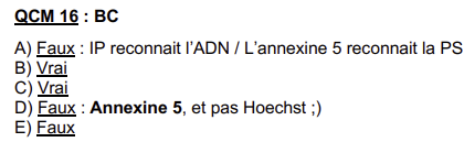

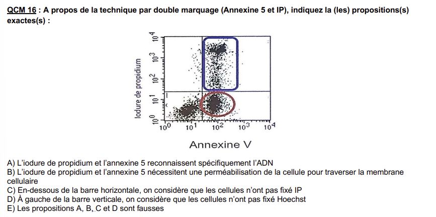

Dans l'item on dit que PI et A5 ont besoin d'une perméabilisation pour traverser la membrane.
Mais dans le cours on dit que A5 reconnaît les cellules apoptotiques (donc non perméabilisées).
Serait-ce possible d'avoir une petite explication ? :question:
Merci d'avance !

L'A5 est un colorant spécifique des Phosphatidyl-Sérines normalement disposée sur le feuillet interne de la membrane plasmique. Donc pour une cellule "normale" non perméabilisée, le colorant ne serai pas capable de fixer la PS et par conséquent de colorer la cellule.
Sauf que, nos cellules apoptiques, extériorisent la PS pour être reconnue par les cellules phagocytaires et éliminées par phagocytose. Donc la PS se retrouvent à l'extérieur de la cellule, ce qui fait que malgré que la membrane des cellules n'est pas perméabilisée, le colorant est capable de se fixer et de colorer la cellule.
Quant à la cellule nécrotique, bah elle explose, donc la PS se retrouve à l'extérieur de la cellule ce qui fait à nouveau que l'A5 peut se fixer et colorer la cellule.
Voilà j'espère que c'est plus clair pour toi maintenant, n'oublie pas de passer le post en résolu :coeur: :coeur: :coeur:

Pour que ce soit clair à 100%, on est bien d'accord que l'item B est ainsi à compter faux ?

Oui, l'item serait à compter VRAI et particulièrement dans le cas d'une cellule normale. Je reposerai la question au professeur Gilson juste au cas ou aussi !
