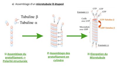

Mais dans l'annatut 2022 2023 à l'item B du QCM 3 sur le cytosquelette il est dit :
Lors de l’assemblage d’un microtubule, les hétérodimères s’organisent d’abord en cylindre, puis ces cylindres
s’associent en longueur formant un microtubule.
Qui est compté faux dans la correction avec l'explication : Faux : D’abord en longueur, de manière linéaire et orientée, puis en cylindre
Je ne comprends pas bien dans quel ordre s'effectuent ces étapes, protofilament, cylindre puis élongation ou protofilament/élongation/cylindre ?

Déjà, je vais m'appuyer sur l'image ci-dessous :
Comme tu le vois le premier ordre que tu m'as proposé est tout à fait correct, c'est à dire :
Protofilament (LINEAIRE) -> Microtubule (CYLINDRE) -> Elongation (CYLINDRE)
Si l'on détaille :
1) Les monomères de tubuline s'empilent (dans le même sens) d'abord afin de former une structure linéaire et polarisée, le fameux Protofilament que tu vois sur le schéma.
2) Ces protofilaments s'assemblent ensuite en un Cylindre afin de former un microtubule. Donc attention, à cette étape le microtubule est déja formé. Il est juste un peu trop court pour l'instant d'autant plus que si l'on reprends les fonctions des microtubules, ils servent de route au sein de la cellule pour le transport de divers matériel intracellulaire. Prenons l'exemple des axones qui constituent les prolongements de nos neurones, ces derniers peuvent faire jusqu'à 1 m de long (a ne pas apprendre juste un fun fact). Cela explique donc la dernière étape de la formation des microtubules :
3) L'élongation : on va rallonger le microtubule néo-formé par l'ajout d'hétérodimère de tubuline au pôle +. Bien évidemment un microtubule ne pourras pas faire 1 m de long, mais si l'on prends encore l'exemple de l'axone il pourra atteindre une longueur de 100 micromètres alors qu'il ne dépasserait pas les 10 micromètres dans une cellule normale (encore des chiffres a ne pas apprendre).
Voila pour le maxi recap, je comprends pourquoi l'annatut t'as dérangé, c'est tout simplement parceque l'étape de l'élongation n'y figure pas.
J'espère que c'est plus clair pour toi désormais, si c'est le cas n'oublie pas de passer le post en résolu, sinon n'hésite pas si tu as plus de questions.
