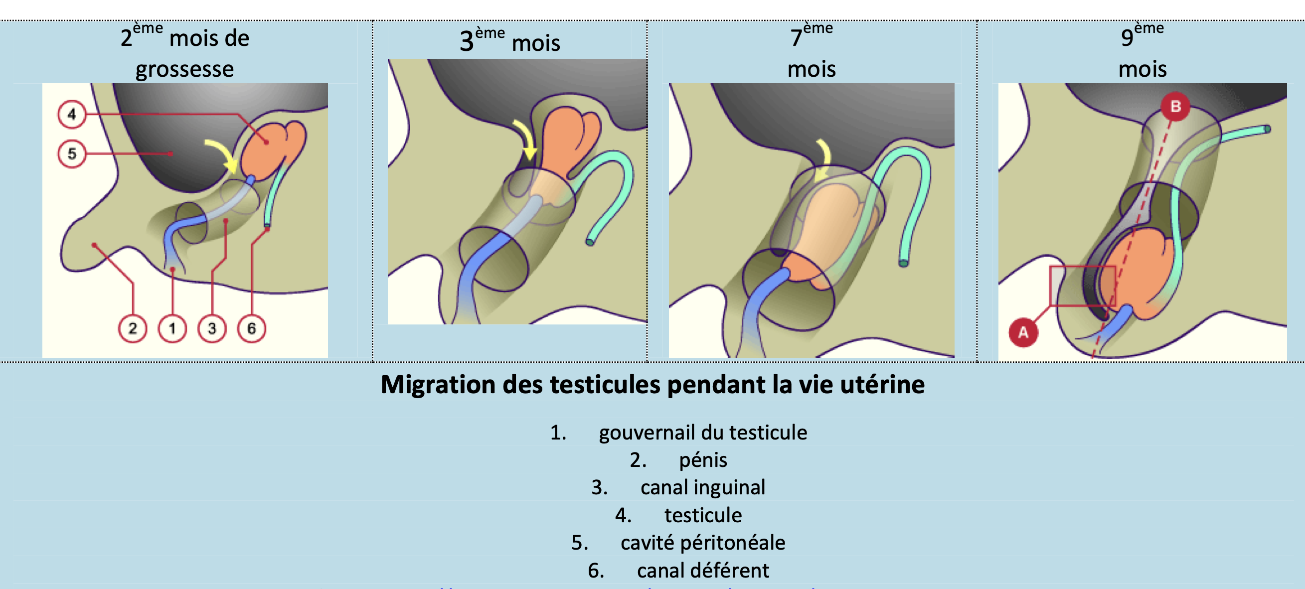

Désolée de vous déranger, je ne comprends pas un passage du cours de l'année 2022-2023, pourriez vous me dire à quoi correspond "Il" et "le" svp ?
Cette migration a lieu grâce à
la testostérone ! qui va tirer sur le ligament
appelé gubernaculum testis. IL va
progressivement le rigidifier pour LE tirer vers le
bas
Merci beaucoup d'avance,
Prunelline

Hello, je pense que le ronéiste a voulu dire par la que, sous l'influence des hormones, les testicules descendent GUIDÉS par le gubernaculum testis.
La testo elle se chargera de régidifier le ligament (gubernaculum testis) ce qui permettra et aidera le traction.
Donc je pense que le "il" dans sa phrase correspond a (la testo) et "le" correspondrai au testicule.
Je te met un schéma pour imager :angel: , juste (Gouvernail du testicule sur le schéma = gubernaculum testis)
