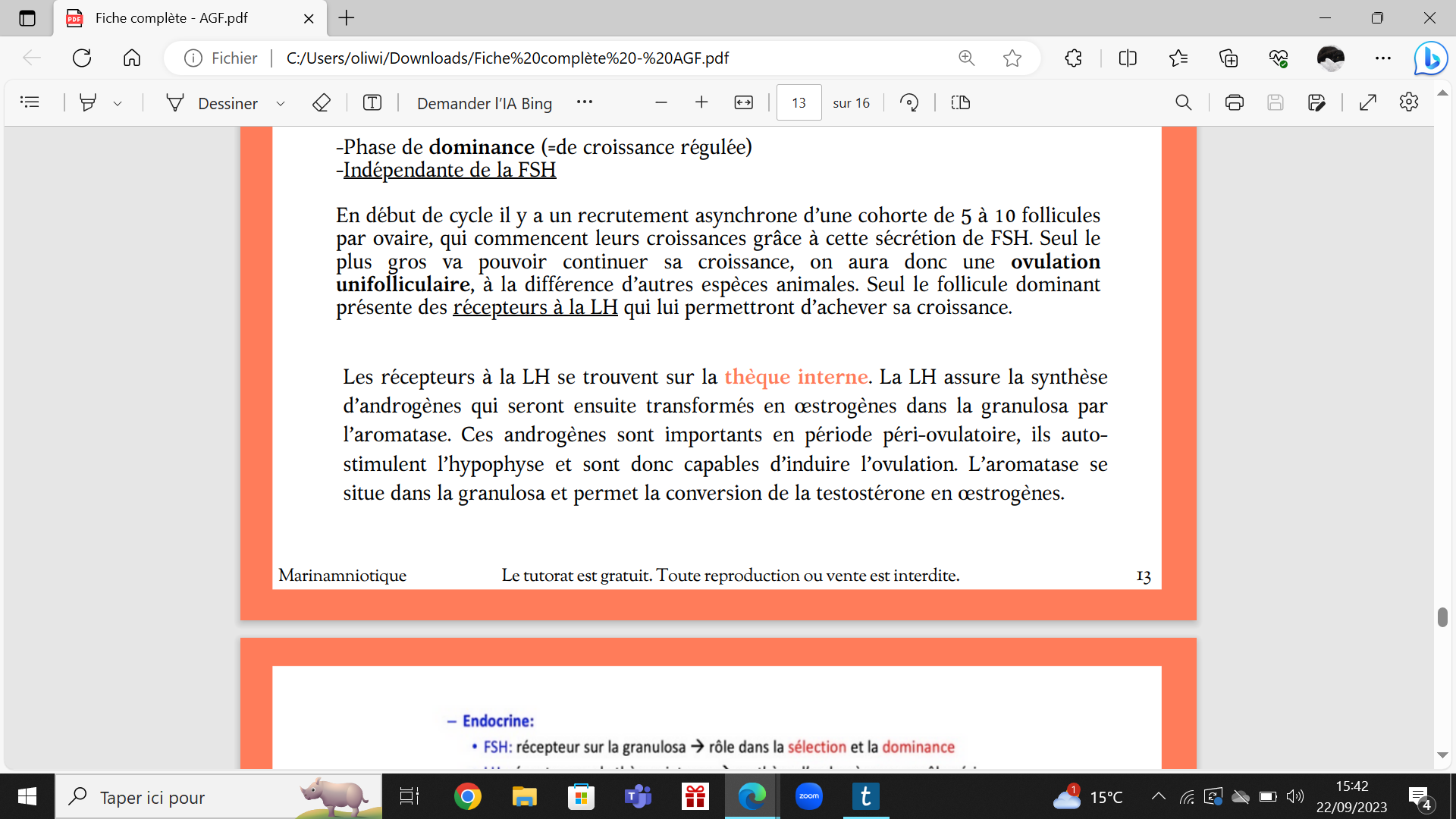

Messagepar oj22 » 22 Sep 2023, 14:49
Salut
Je ne comprends pas pourquoi en haut de la page on a phase de dominance indépendante de la FSH, et tout en bas on a
FSH -> rôle dans la sélection et la dominance ?
Merci !

Messagepar Marinamniotique » 30 Sep 2023, 23:23
Hello ! :)
En effet je crois que c'est un point qui pose soucis un peu chaque année :sidefrown:
La phase de dominance est en réalité ni totalement dépendante ni totalement indépendante de la FSH.
La sélection folliculaire est bien FSH dépendante, comme dit en bas de ta capture d'écran, mais la dominance est FSH indépendante (le follicule ayant déjà été sélectionné avant).
Dis moi si c'est plus clair, et si ce n'est pas le cas j'essairai de poser la question au Professeur lors de la réponse aux questions ! :)
Bonne soirée et bon courage ! :wink2:

Messagepar oj22 » 05 Oct 2023, 12:28
Merci pour ta réponse :) C'est un peu plus clair mais si ça te dérange pas de poser la question au prof ce serait top !
