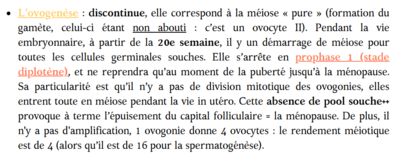

Hello,
On peut dire que à partir de la 20e semaine de grossesse on a : début de meiose ET début de folliculogenèse
A partir de la 12e semaine : début ovogenèse ?
Et c'est la méiose qui se bloque en prophase 1 diplotène, pas l'ovogenèse ?
Car dans ce paragraphe, je me suis un peu embrouillée comme "20e semaine" est écrit dans le paragraphe de l'ovogenèse ...
Merci! :)

J'avais suivi l'ordre et l'organisation de la ronéo de l'année dernière pour ma fiche et j'avoue que ce paragraphe n'est pas forcément clair et bien situé, désolée...
Je vais te faire un petit récap de la chronologie pour que ce soit un peu plus clair :
-Les ovogonies vont d'abord se multiplier in utero par des mitoses simples
-12ème semaine -> les ovogonies vont commencer à rentrer en méiose (donc début méiose + début ovogenèse)
-20ème semaine -> début folliculogenèse
Yes c'est la méiose qui se bloque en Prophase 1 (qui est un des stades de la méiose du coup, cf cours sur la méiose) !
N'hésite pas si tu as d'autres questions, je te souhaite une bonne soirée et plein de courage ! :wink2:
