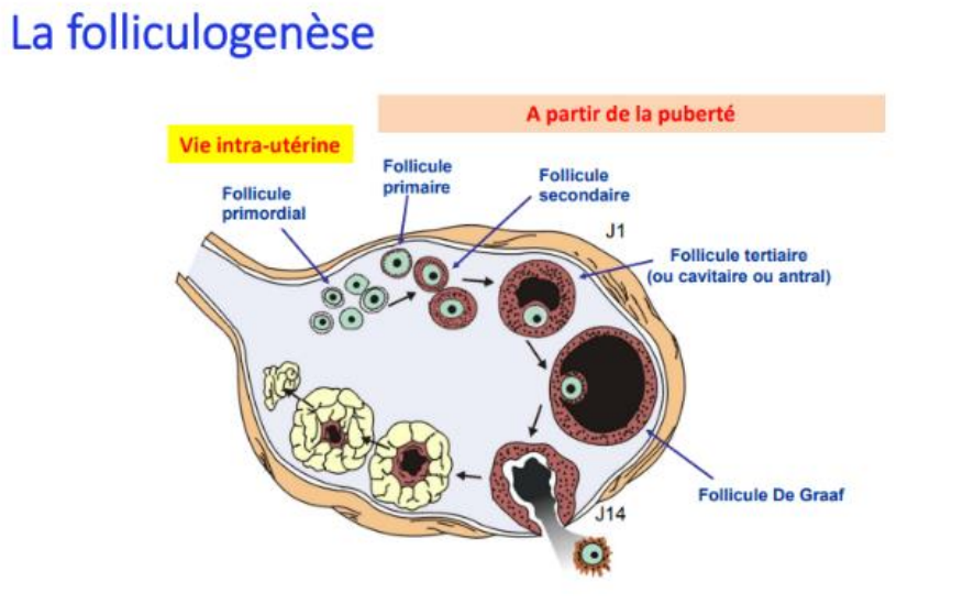

Helloooo,
À propos de la fiche récap que tu as sorti sur les nouveautés de Chevalier concernant l'AGF, tu parles dedans de la sécrétion d'AMH chez la fille. Et tu précises qu'elle a lieu grâce à la thèque des follicules de réserve, avec dans la parenthèse : "principalement le follicule primaire qui va commencer sa croissance".
Il me semblait avoir compris que les follicules de réserves sont les primordiaux :confused:
Possible d'avoir un petit éclaircissement là-dessus ?
Merci pour le récap par ailleurs <3 <3

Hello ! :D
Désolée pour la réponse un peu tardive :disapointed:
Les follicules primordiaux sont en fait présents dès la vie utérine. Un peu plus tard, à la puberté, quand on parle de développement, ça concerne les follicules primaires. Petit extrait du diapo du Professeur :
En l'occurrence l'AMH va être produite à partir de la reprise pubertaire, donc on parle bien de follicule primaire à ce moment là !
Est-ce que c'est plus clair pour toi ?
Bonne soirée, bon courageee <3
