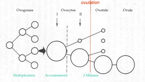

Hola !
J'ai un petit souci: je n'arrive pas à comprendre d'où viennent précisément les globules polaires, et ce qui les différencient des ovocytes... :?:

Alors, en fait, à la base, mon ovogonie (cellule souche sexuelle) va subir la méiose pour arriver aux gamètes haploïdes, on va donc avoir:
:arrow: 1ère division méiotique :arrow: 2 cellules filles = l'ovocyte I + le 1er globule polaire
:arrow: 2ème division méiotique :arrow: 2 cellules filles issues de l'ovoyte I = l'ovocyte II + le 2ème globule polaire
je t'ai remis ce schéma, où on voit que la cellule mère donne 2 cellules : l'ovocyte (très gros) + le globule polaire (tout petit)
En fait, les globulaires polaires, ce sont à chaque fois les 2eme cellules filles issues de la division méiotique, sauf que pour l'ovogénèse, ma méiose est un peu particulière, la cellule mère -au lieu de se diviser en 2 ovocytes- elle donne 1 ovocyte + 1 globule polaire
la particularité, comme vous l'avez vu à la tut'rentrée, c'est que l'ovocyte prend tout le cytoplasme, il n'y en a pratiquement pas dans le globule polaire (c'est l'ovocyte le voleur qui garde tout pour la fécondation and co')
Est ce que mon explication t'éclaircit? N'hésite pas s'il y a encore un truc qui t'échappe ;)

Aaaaah ok ^^
En fait y a rien à comprendre :D Et oui tes explications ont été tres claires, je t'en remercie :wink:
