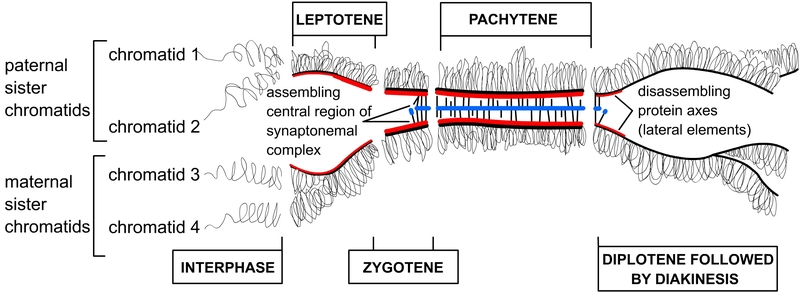

Par contre concernant les crossing over il y un truc que je comprend pas parceque en cours le prof a bien dit qu'au stade pachytène il y avait le complexe synaptonemal ( et je l'ai vu dans plusieurs shemas aussi) donc il y a des CO au stade pacytène nn??? mais aussi au stade diacinèse?? je croyais que au stade diascinèse le complexe synaptonemal s'enlevait...? 0_o
ce qui ferait:
-stade pacytène epaissisement des K et CO
-stade diplotène chiasmas et CO?
- et stade discinèse fin des chismas et CO?
je met un shemas que je trouveais bien mais qui est peut etre faux... :confused:
