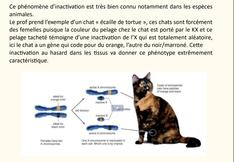

Est-ce que ce serait possible d'avoir un peu plus d'explications sur cette exemple du chat femelle avec l'inactivation du X pour le pelage?
Je ne suis pas sûr si ce que j'ai compris est correct, avant de voir l'exemple, je pensais avoir bien compris mais là ça m'a un peu perdu, j'ai un peu de mal à visualiser ce qui se passe exactement et je pense que ça m'aidera à mieux comprendre.
Merci d'avance :).

Hello,
l'exemple du prof c'est juste pour te faire comprendre qu'il ya présence de l'inactivation du X dans certaines cellules c'est pour ça que le chat aura des couleurs rousse (couleur du gène dominant) quand le X s'exprimera et autres couleurs quand il sera inactif c'est pour ça que cette particularité n'existe que chez les femelles car on aura la coexistence d'un X dominant et d'un X récessif mais qui s'exprimeront simultanément. Ce que je t'ai dis n'est pas a connaitre c'est pour que tu comprennes mieux haha. Courage :pascal:
