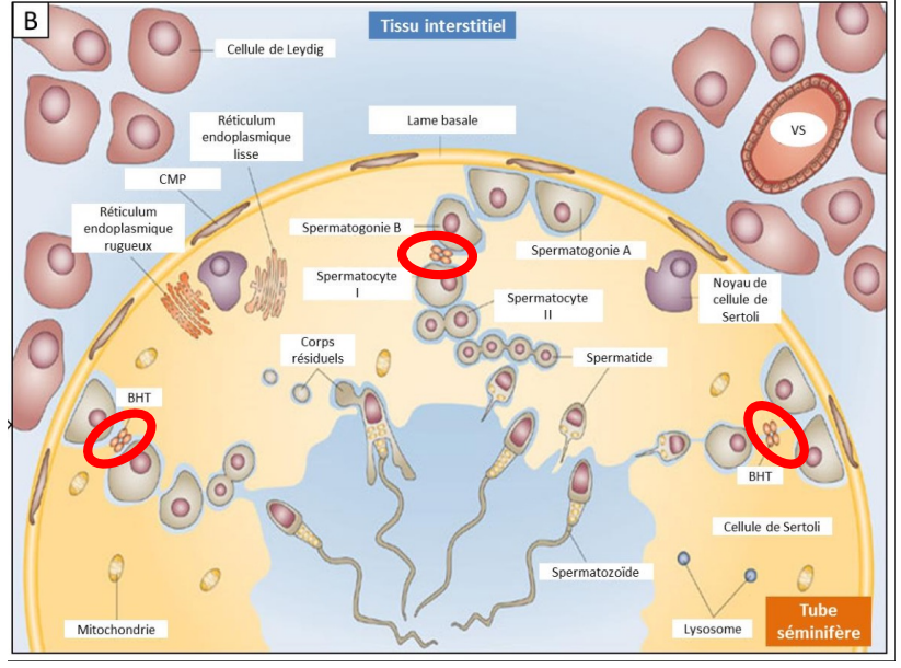

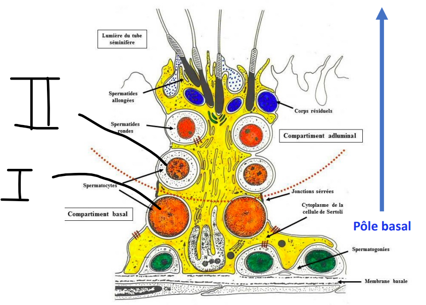

Je vais pas apporter de réponse claire mais en fouillant dans les diapos du profs il se contre dit lui même dans ses propres diapos et en fouillant sur internet je me rendu compte qu'il prend ses diapos dans plusieurs cours différents de plusieurs profs. La contradiction c'est qu'une fois il dit que les spermatocytes I sont après la BHT donc qu'on a des cellules haploides et diploides et une fois il dit qu'il qu'ils sont avant la BHT donc qu'on a que des cellules haploides, je te laisse voir les images qui proviennent de son diapo.
Conclusion: chevalier fait des siennes
