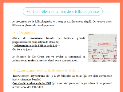

Messagepar Caryotype » 14 Oct 2023, 17:21
Coucou
Alors dans le QCM 37, l’item B : La 1ère partie de phase folliculaire est FSH dépendante est compté VRAI .
Pourtant la 1er partie de la phase folliculaire c’est à dire la croissance basale est INdépendante de la LH et de la FSH ce qui rendrai l’item FAUX.
Est-il possible de m’éclairer ?
MERCI D’AVANCE !

Re: [TUT 5] QCM 37, item B
Messagepar Marinamniotique » 15 Oct 2023, 23:03
Coucou ! :D

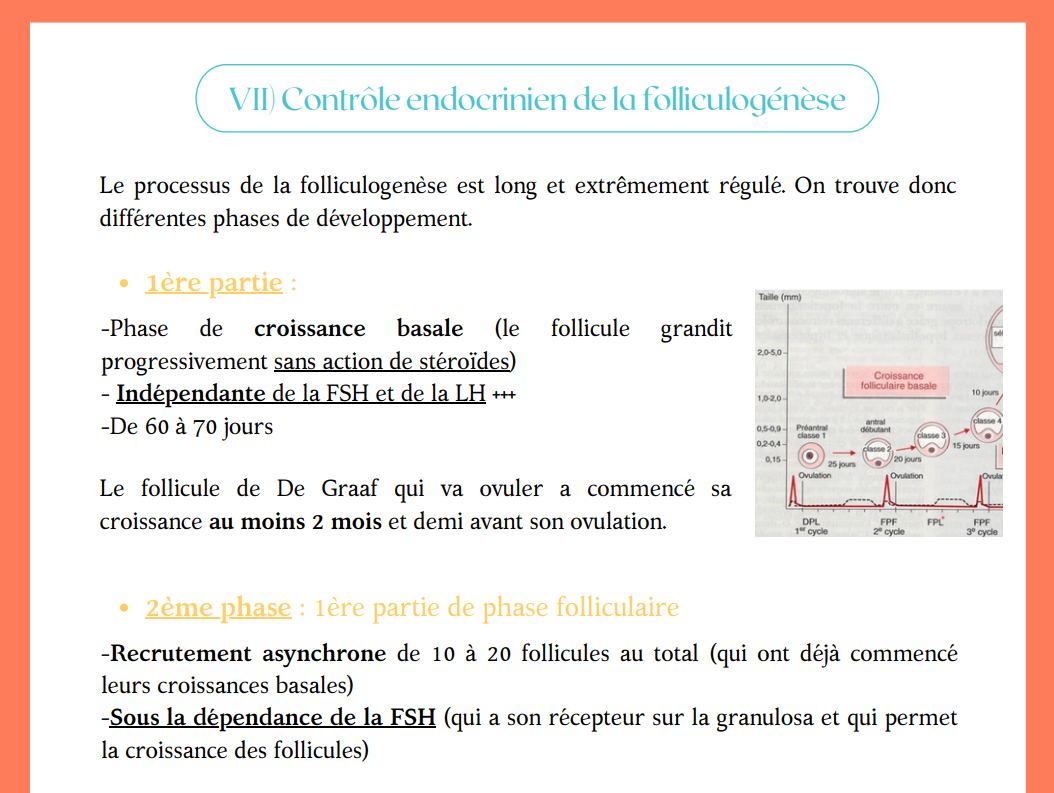

Attention à ne pas confondre les étapes du contrôle endocrinien de la folliculogenèse et celles de la phase folliculaire. Je te mets le passage de la fiche correspondant :
La 1ère partie de la phase folliculaire n'est pas la phase de croissance basale. Ainsi, tu as bien ta première étape de croissance basale, qui est indépendante de la FSH, mais par contre la deuxième étape, qui correspond à la 1ère partie de phase folliculaire, est bien dépendantede la FSH. L'item reste donc bien vrai.
Est-ce que c'est plus clair pour toi ? N'hésite pas si tu as besoin que je réexpliques différement !
Bonne soirée et bon courage :wink2:
