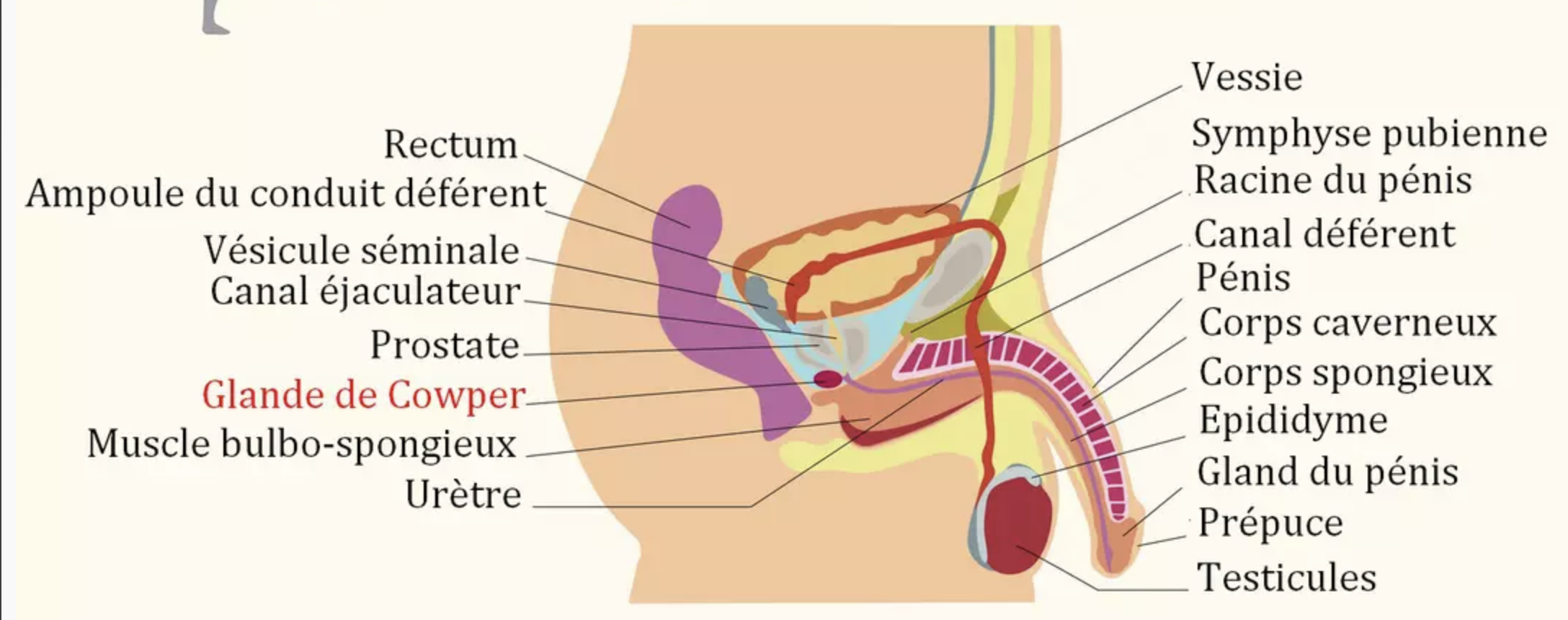

j'aimerais revenir sur le dernier qcm de l'eb.
En effet, l'item A dit texto
Au sein du pénis il existe les glandes de Cowper [...]
--> Cf schéma tiré de la fiche (et j'imagine donc du cours du prof), les glandes bulbo-urétrales sont pas dans le pénis (à part si je suis bigleuse). Je reconnais qu'elles sont dans le paragraphe correspondant au pénis, mais ça me parait confus.

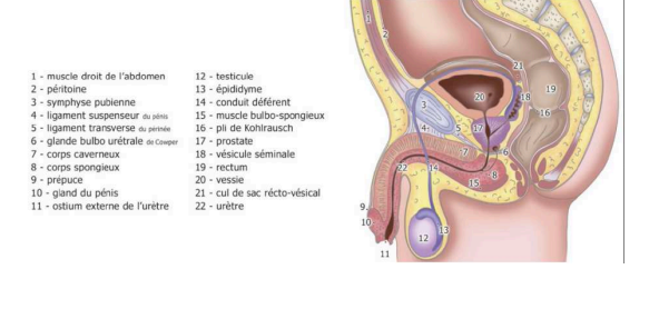

Messagepar Testosterrence » 10 Oct 2023, 09:46
Hellllo,
alors c'est ce que dis le prof pour aller vite mais si tu veux savoir réellement, elles sont juste en dessous de la prostate je vais te mettre un petit schéma en espérant que ça puisse t'éclairer ! :pascal:
