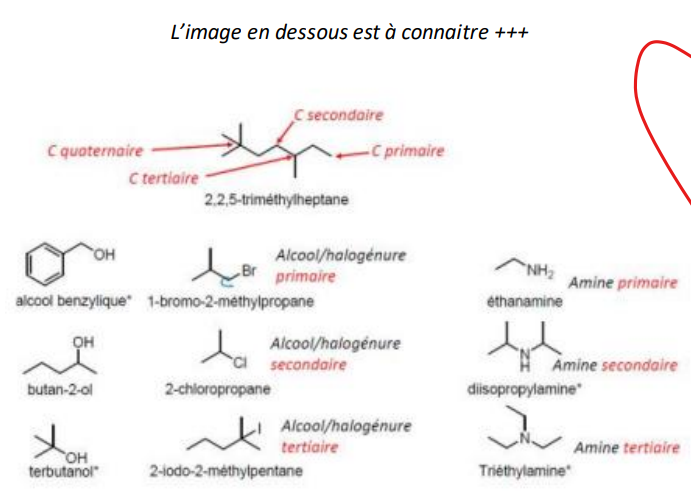

A la page 14, il y a une image sur le vocabulaire associé à la nomenclature et tu dis qu'il faut la connaître mais ce qu'il faut savoir c'est juste reconnaître les fonctions primaires/secondaires/tertiaires ou aussi chaque molécules représentée ? parce que je me demande comment on fait pour réussir à nommer certaines d'entre elles
Et je pense qu'il y a une mini errata pour le butan-2-ol, son squelette a 5 carbones donc ça devrait être du pentan-2-ol non ?
