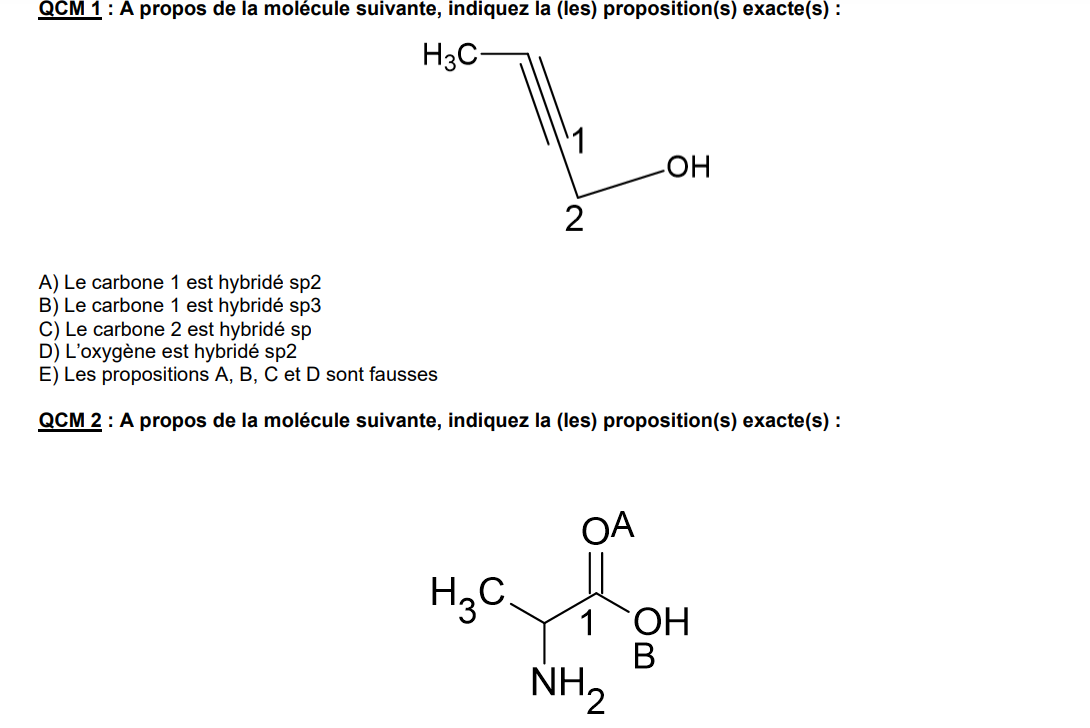

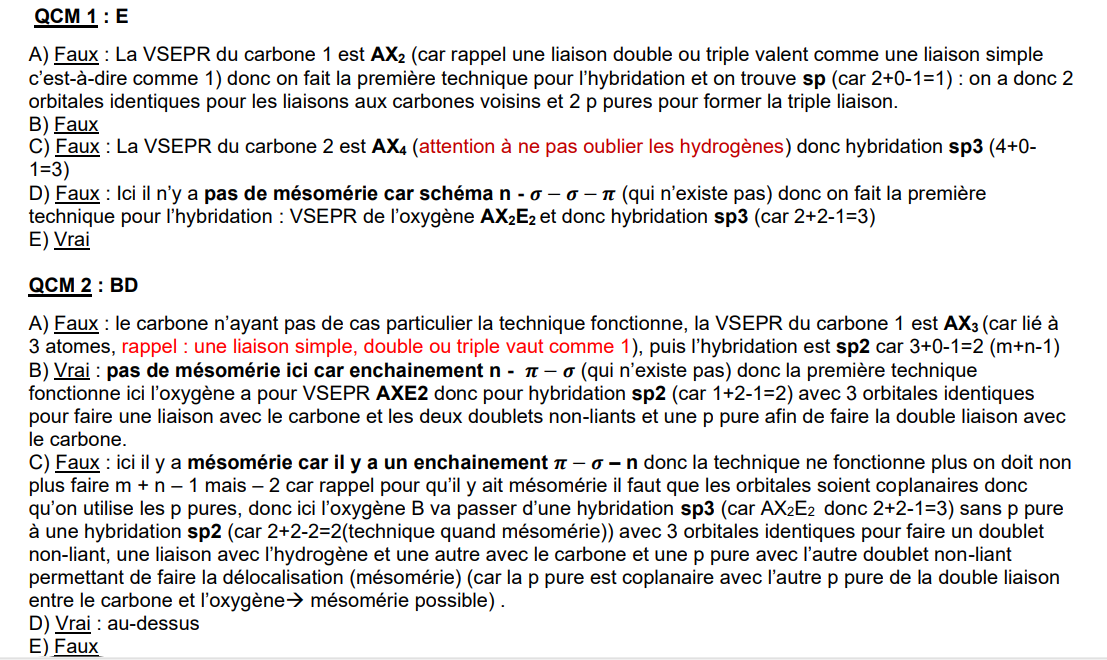

J'ai du mal avec la formule topologique où il ne faut pas oublier les H, quelle est la règle pour savoir qu'un H est "caché''?
Est-ce que c'est lorsque le carbone ne fait que 2 liaisons apparentes comme sur la molécule 1 (C2) et on sait qu'il fait 4 liaisons donc on déduit qu'il reste 2 liaisons avec un H cachées ?
Car sur la molécule 1, le carbone 1 est considéré comme faisant 2 liaisons car AX2, pourtant le carbone 2 est considéré comme faisant 4 liaisons, il est AX4, pourquoi cette différence entre les 2?
Et sur la deuxième molécule, il ne fait que 3 liaisons et pourtant on ne rajoute pas une 4ème cachée on considère juste qu'il fait 3 liaisons donc je comprends pas trop comment savoir et ne pas se tromper ... C'est le seul truc qui me pose soucis pour répondre à l'hybridation
J'espère que je suis clair, merci beaucoup!! :)

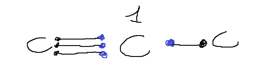

Sur ta première molécule ton carbone 1 est effectivement AX2, pourquoi ? Il utilise en fait ses 4 electrons dans ces liaisons avec les 2 carbones qui l'entourent :
carbone 1.PNG (6.03 Kio) Vu 233 fois
Il est donc AX2 car il n'y a pas de liaison avec un Hydrogène.

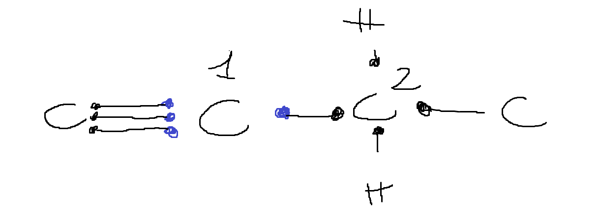

Ensuite ton carbone 2 c'est pareil on regarde le nombre de liaisons qu'il fait, il fait 2 liaison avec les C qui l'entourent, donc il lui reste 2 liaisons à faire, donc obligatoirement ce sont des liaisons qui ne sont pas montrés donc C-H, il est AX4 car il faire 2 liaisons C-C et 2 liaisons C-H
