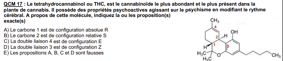

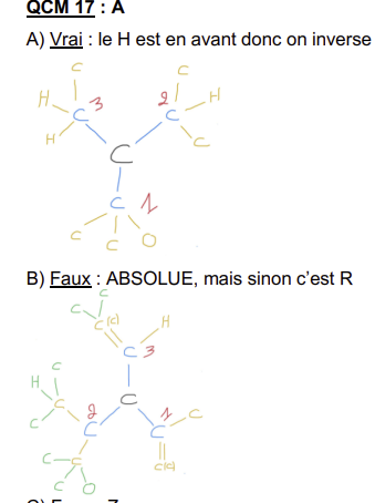

Hier, au lundi chimie, un tuteur a indiqué qu'il fallait obligatoirement une liaison en avant (donc trait triangulaire plein), afin de pouvoir déterminer la configuration absolue R/S. Mais dans des QCM (exemple de celui que je vais mettre en PJ), on rencontre des molécules qui n'ont pas de liaison en avant et qui, pourtant, sont bien déterminées comme étant R ou S dans les corrections.
Serait-ce possible d'avoir un petit éclaircissement là-dessus ? Il me manque plus que ça et après je serai un pro de la configuration absolue ! :soldier:

Coucou toi! Désolé j'avais bien vu ta question mais j'avais pris le temps de bien évaluer mon erreur ou incompréhension avec les étudiants pour expliquer de façon qualitative.
Je vais devoir rectifier ce que j'ai dit lors de la séance de lundi, en effet on peut faire une configuration absolue R/S même si tu observes 3 "liaisons dans le plan" et une à l'avant ou à l'arrière car en gros si le plus petit substituant est à l'avant, tu fais juste une inversion de configuration de ce que tu as trouvé.
Et si tu as trois liaisons dans le plan et une à l'avant et le groupement le moins substitué est situé sur une des 3 liaisons dans le plan, tu vas devoir imager qu'elle se situe à l'arrière du plan. En soit ça ne change rien, il faut juste déterminer un sens si c'est dans le sens horaire des aiguilles d'une montre ou inversement.
Il faut une représentation spatiale des atomes dans l'espace juste dans ces types de molécules, on ne le montre pas constamment mais c'est bien le cas. Surtout qu'on a un carbone asymétrique, c'est à dire un carbone lié à 4 groupements différents donc on va forcément avoir une configuration absolue.
Enfaite, c'est la règle trouver un carbone asymétrique, ensuite attribuer une priorité aux substituants et ensuite orienter les substituants ce qui est effectué dans la majorité du temps. Donc voila j'espère avoir été clair :coeur:
