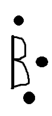

Même si ce n'est pas la bonne rubrique du cours je vais essayer de t'expliquer tout ça. La valence PRIMAIRE c'est la valence de "base" quand tu veux remplir les cases quantiques des électrons. Par exemple pour le Bore (Z=5) sa valence primaire serait: 1s2, 2s2, 2p1. Maintenant on sait que sa couche de valence sera composé d'un DNL (couche 2S remplie) et un électron célibataire.
Sauf que dans cette valence le Bore ne peut pas faire beaucoup de liaisons, un électrons en 2S va alors se déplacer dans une case de l'orbitale 2p pour faire une valence SECONDAIRE :
. On se retrouve un avec un Bore avec maintenant trois électrons célibataires:
bore secondaire.png (2.4 Kio) Vu 262 fois
. Si tu veux savoir si les atomes sont dans leur valence secondaire ou primaire tu dois donc connaître le nombre d'électrons (soit donné soit à apprendre par coeur) puis savoir si en valence secondaire la molécule existe. J'espère que c'est plus clair pour toi, si c'est le cas n'hésite pas à passer le sujet en résolu sinon tu peux poser d'autres questions. :)
