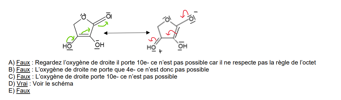

Hello,
Je ne comprends pas pourquoi l'oxygène de droite a 10 électrons ...?
Merci beaucoup! :)

On va reprendre tout ça et normalement ça devrait être plus clair (enfin j'espère :angel: ) si on regarde la molécule de l'item C :
molécule item c.png (10.4 Kio) Vu 236 fois
Tu vois que l'oxygène de gauche n'a pas de charge il a donc 2 DNL soit 4e-. A cela tu rajoutes une liaison O--H qui fait deux électrons et enfin une double liaison qui fait encore 4e-. 4+4+2 =10e- tu te retrouverai avec un oxygène à 10e- ce qui n'est pas possible !
Voilà j'espère que c'est plus clair maintenant ! :D

C'est un peu plus clair oui merci, mais du coup on ne prend en compte que les 2 DNL de l'O (et pas ses 2 électrons en plus selon le modèle de Lewis?) et c'est le cas pour tous les atomes on ne prend en compte que leurs DNL à chaque fois (dans ce contexte) ?
Si on avait eu affaire à l'atome d'azote non chargé on aurait compté 2 electrons car un seul DNL (et pas 5 selon Lewis)?
Merci beaucoup!! :)

Il faut prendre en compte les électrons des DNL (2e- dans chaque) donc 4e- qui sont dans les DNL de l'azote et les électrons célibataires qui une fois dans une liaison ne sont plus célibataires.
