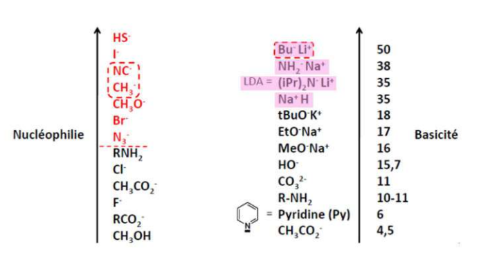

Lorsque je fais les qcm de réactivité j'ai vraiment du mal à différencier si on parle d'une réaction de substitution nucléophile
ou une réaction élimination.
Le problème ce pose pour moi vraiment la sur diff de entre ces 2 réactions pas du tout si c'est plutôt 1 ou 2.
Bref j'espère que c'est pas trop mal expliquer du coup si jamais tu as des petits tips pour ne pas se tromper ça m'aiderais beaucoup beaucoup :coeur: :coeur:
mercii d'avance :snicker:

Alors c'est tout simple, une SN se fait avec un nucléophile et l'élimination avec une base, de plus si ta réaction est chauffée c'est forcément une élimination
Voici un petit tableau récap des nucléophiles et des bases :
Bonne journée !
