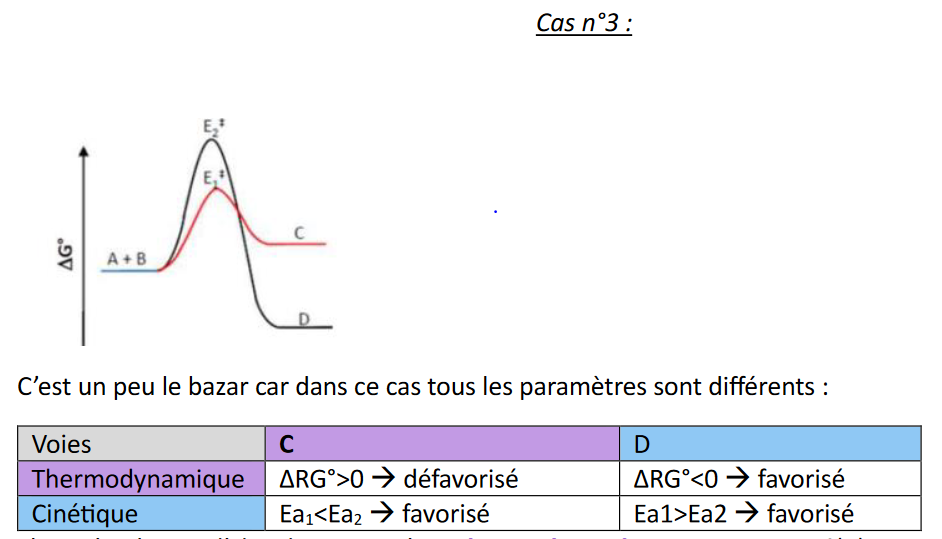

Bonsoir,
concernant les réactions si j'ai bien compris celle qui aura un seuil ( état de transition ) + faible correspondra à la voie favorisée cinétiquement ? Alors pourquoi dans le tableau, la voie D est favorisée en terme de cinétique ?
c'est peut-etre une errata ou peut-etre que qq chose m'échappe ...
merci d'avance :)

Oui en effet il faut mettre défavorisé au lieu de favoriser. Je vais corriger l'errata sur la fiche complète @@
