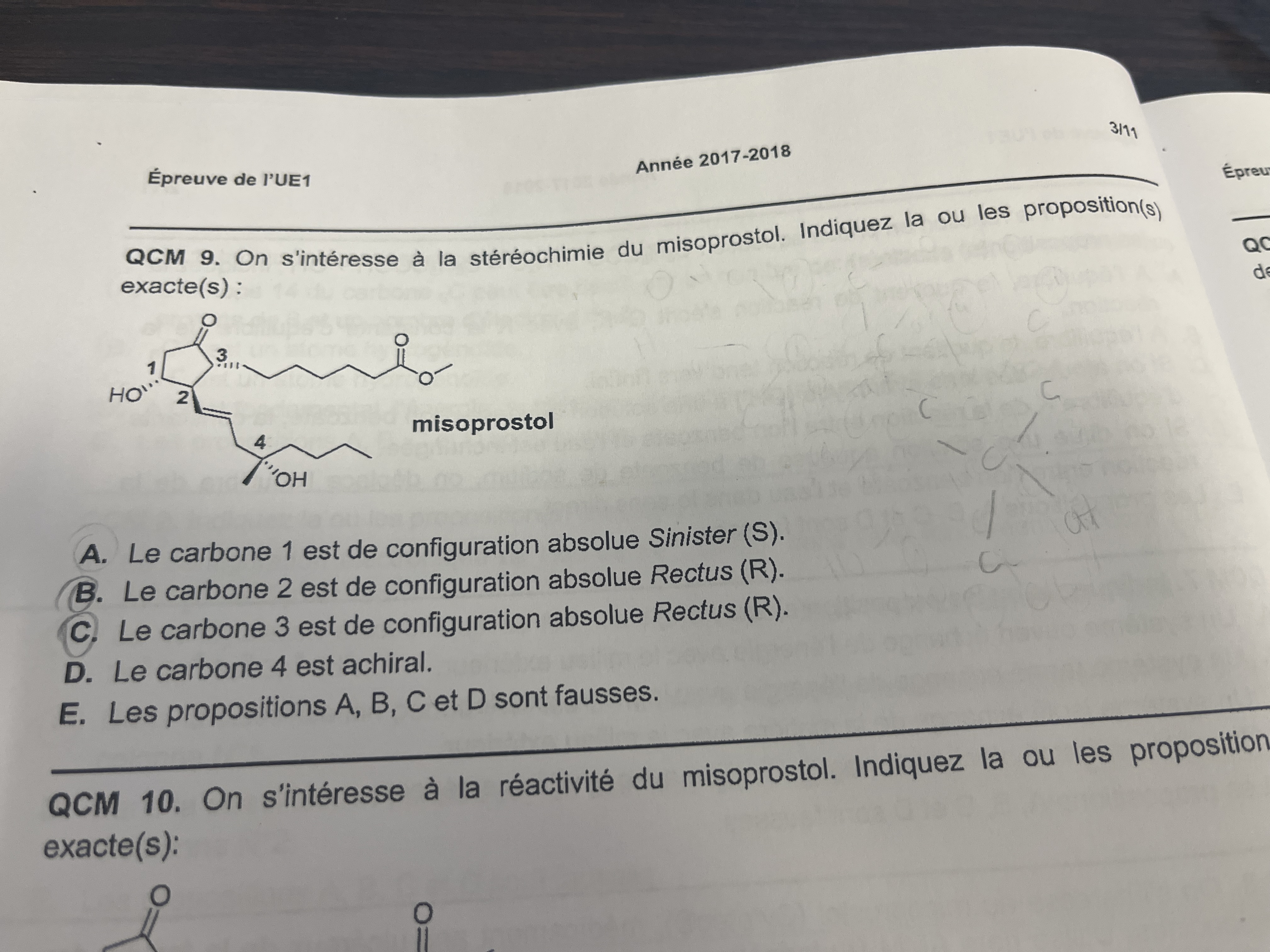

Hello!! Encore moi pour le même QCM
Item D, la correction nous dit que le carbone est chiral car il a bien 4 groupements différents (entre autres) mais je ne vois pas les 4 groupements différents, les C me semblent être identiques puisque reliés à rien d’autre au 1 2 ou même 3 eme rang..
Merci! :)

Coucou,
Si tu regardes bien tu as déja un méthyl (-CH3), ensuite pour les 2 autres carbones il suffit de les comparer au 2e rang, celui de droite est lié à un carbone et deux hydrogènes alors que celui de gauche est doublement lié à un carbone et est lié à un autre hydrogène. Tu vois mieux la différence.
Si besoin je suis la, bon courage :coeur: :wink2:
