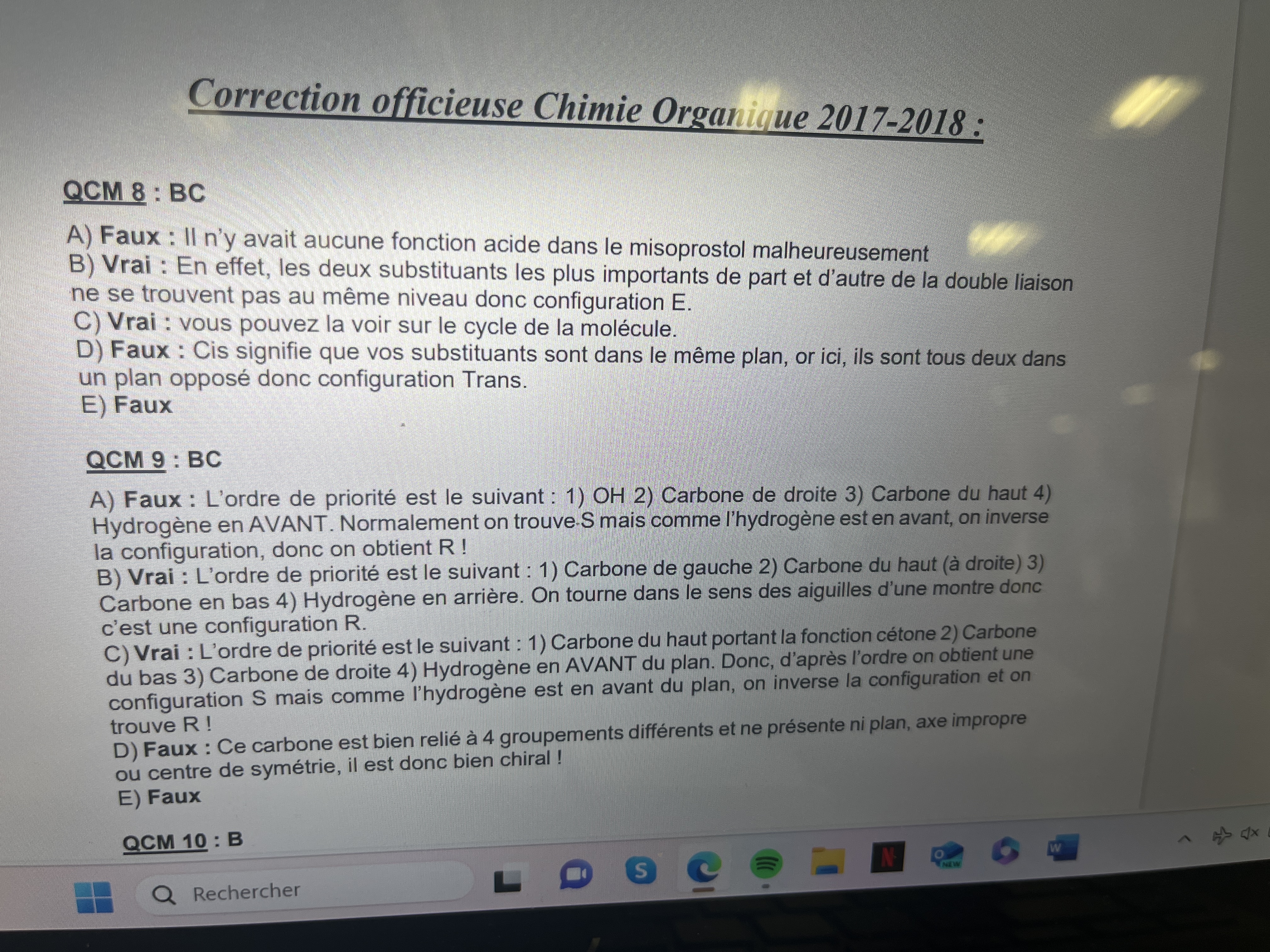

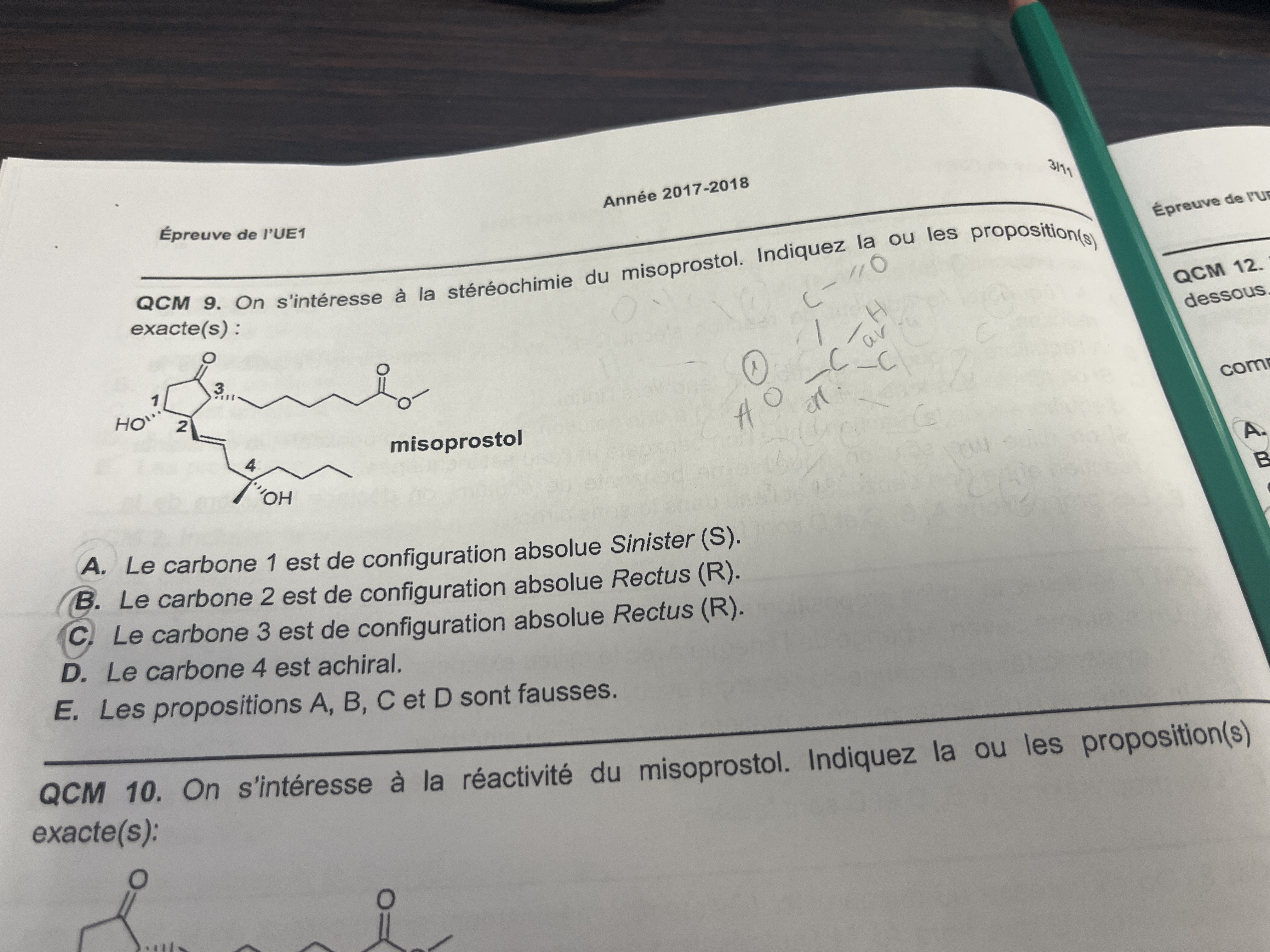

Je ne comprends pas la correction de ce QCM (qui indique BC). Il est dit pour l’item A, donc le carbone 1 que la numérotation des fonctions est 1) OH (ça ok) et 2) carbone de droite mais je ne comprends pas le carbone du haut est relié au 2 eme rang à un C lui même relié doublement à un O alors que le carbone de droite n’est relié à rien d’autre au 2 ème ou 3 eme rang. Le carbone du haut ne devrait pas donc être en 2) grâce à l’atome d’O ?

Le carbone de droite est directement lié à 2 carbones et à un hydrogène alors que celui du haut est lié à un carbone et 2 hydrogènes. Donc on peut établir la priorité directement sans passer par l'oxygène. Tu comprends mieux ? :wink2: :coeur:
