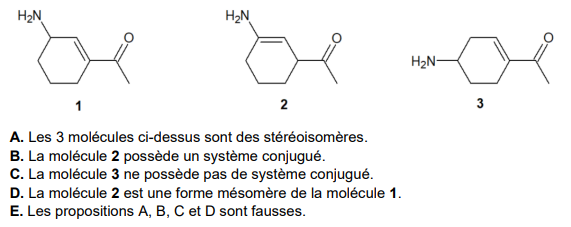

Bonsoir,
Je n'ai pas très bien compris pourquoi ces 3 molécules ne sont pas des stéréoisomères, serait-il possible d'avoir une explication ?
Mercii beaucoup :curl-lip:

Ici, nous avons plutôt des isomères de position. Tu vois qu'on a un changement de positions de groupements et de double liaisons.
À la différence, les stéréoisomères sont plutôt des molécules possédant la même formule chimique mais des dispositions spatiale différente, par exemple les configurations R/S tu observes bien un changement dans l'espace où même avec les doubles liaisons Z/E ou encore Cis/trans.
Les isomères plans ont la même formule brute mais développées différentes alors que les stéréoisomères ont la même formule brute mais des représentations spatiales différentes
j'espère t'avoir éclairé si besoin de plus je suis la. BON COURAGE, donne tout <3 :D
